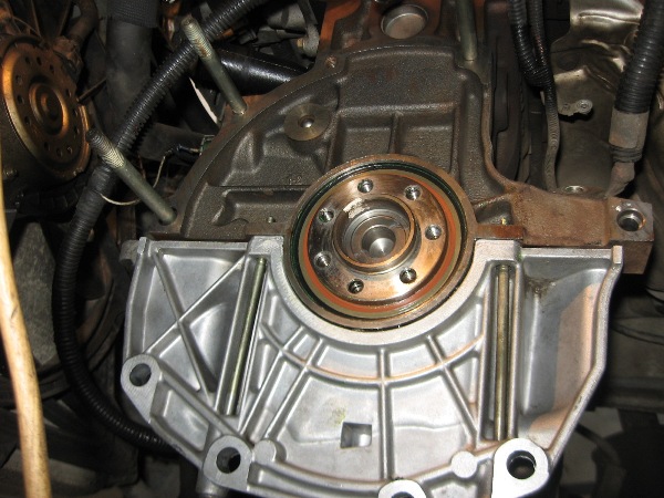

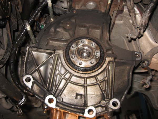

Бензином можна помити (тільки обережно).

І потім висушити стисненим повітрям.
