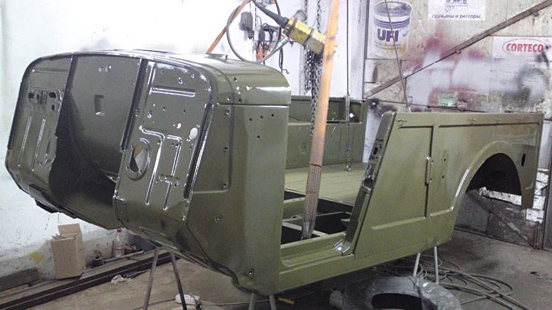

Други, спасибо за отзывы, но тема уже устарела - уже покрасил
Теперь собираю.
