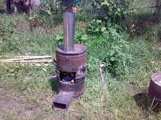

Сделай сам.
Я делал из двух старых колесных дисков, сварил между собой, получилась бочка.
Дальше прорезать отверстия для дров и для пепла.

ФОтку!!!! плиииз. очень интересно.

Топишь по чёрному?

пока держи ссЫлку, фото щас поищу

Топлю по нормальному. Дальше выхлоп нержавейка.
Вот еще не совсем доделанный вариант.

Сделай сам.
Более цивильный вариант - купить буржуйку. Будет то же самое, но с меньшим гемором со сваркой, поиском дисков и т.д. Правда придётся слегка потратиться - гривен на 500-600.

Та оно вполне цивильно, сделана решетка вокруг и обложено камнями. Сфоткаю выложу.
Плюсы в этом варианте - долговечно , толщина металла 7-8мм. Гибко, можно сделать под свои нужды.
Минусы буржуйки - чугун. Не приваришься и не сделаешь так как хочешь.
