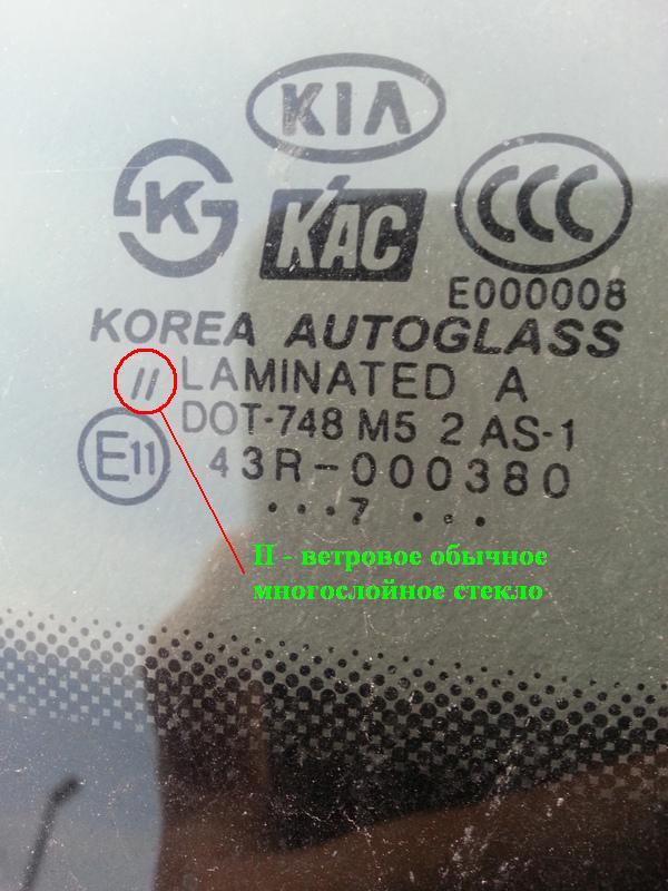

Да и тема уже была такая. На Шевролётах, Авео и Лачетти, на стекле написан коэффициент светопропускания в %. 70 и 75. Пример:
У меня вот так: - лобовое, и так: - переднее боковое промаркированы.
Не подскажешь, где здесь светопропускание?
5. Тип стекла:
I - упрочненное ветровое стекло
II - ветровое обычное многослойное стекло
III - ветровое обработанное многослойное стекло
IV - стекло из пластика
V - прочие (не ветровые) стекла с коэффициентом пропускания света ниже 70%
V-VI - двойное стекло с коэффициентом пропускания света ниже 70%
Отсутствие индекса - стекла не являющиеся ветровыми коэффициентом пропускания света не ниже 70%

Golub 30.05.2013 15:07 пишет:
А если у меня AS1 и AS2M432 а не AS3 это что значит? Так что эта рассшифровка ниче не дала в плане приближения к истине.

Varik 30.05.2013 15:17 пишет:
В верху индекса нет? Значит: "Отсутствие индекса - стекла не являющиеся ветровыми коэффициентом пропускания света не ниже 70%". У меня все стекла без индекса, а заднее тонировано заводом, там выше всех иероглифов символ "V"(см.расшифровку).
В верху индекса нет. Значит: "Отсутствие индекса - стекла не являющиеся ветровыми коэффициентом пропускания света не ниже 70%"

Golub 30.05.2013 15:37 пишет:
Так я к этому и веду, что не ниже 70%, это может быть и 75 и 85 и 100 (если такое возможно ;-)). Т.е. без инструментальных методов не определишь. Возвращаемся к вопросу: где можно максимально быстро, дешево и безгеморно, ну и точно, конечно, померять светопропускание стекол, кто знает?

Varik 30.05.2013 15:59 пишет:
Вот именно, что не равно 70, а не ниже 70. А замеры боковых на жигуле, например, показывают и 90% и кондишина нет в базе .
