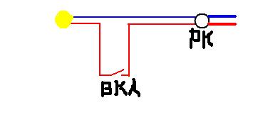

      14 июля 2011 в 22:27 Гілками Прикріплені файли (0 завантажити)
Разбирай и разбирайся как сделано!
Потому что если так как на картинке, то только если отключишь лампочку и сделаешь там перемычку, только тогда получится розерка.
Разбирай и разбирайся как сделано.Потому что если так как на картинке, то только если отключишь лампочку и сделаешь там перемычку, только тогда получится розерка

если вместо лампочки сделать перемычку - будет бумсик, возможно с пожаром
вот если вместо лампочки поставить розетку а лучше http://www.ues.in.ua/ues-p-13.html отакое, то можно от этого плясать дальше. Но это так сказать получится через одно место, распред коробка на потолке, плюс провода неизвестного сечения... а вдруг там 0,75 мм а комуто приспичит обогреватель зимой воткнуть... Я бы поискал где провода на балкон зазодят, скорее всего это под плинтусом, или в косяке балконном гдето внизу, там можно провод разрезать и сделать развилку, и под плинтусом все это скрыть опятьже
