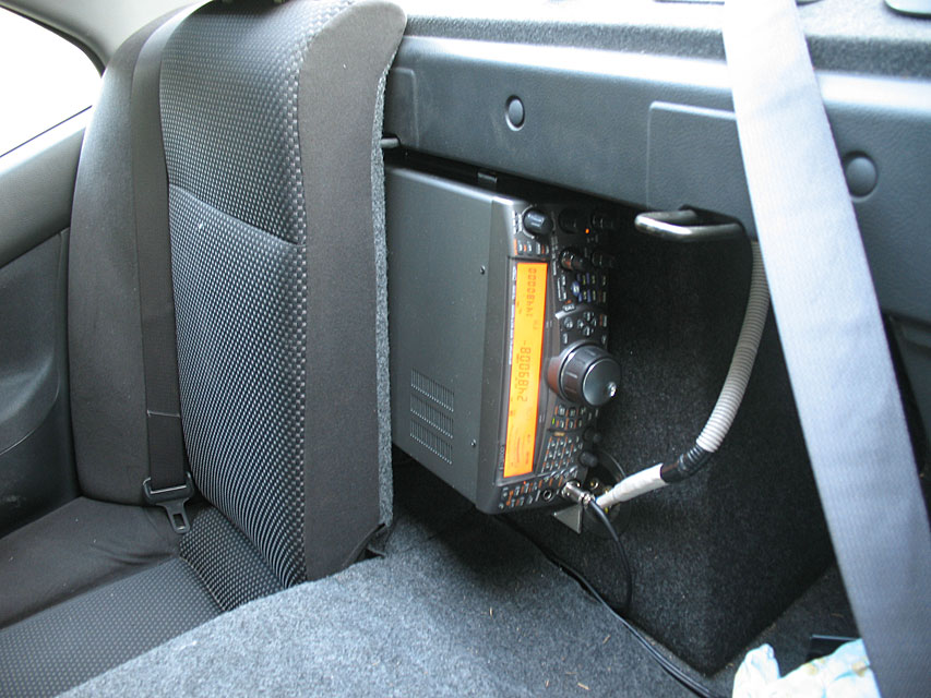

      14 сентября 2011 в 19:12 Гілками Прикріплені файли (0 завантажити)
Самтрансивер стоит на специальной полочке с обратной стороны сабвуфера. При закрытых спинках сидений он не виден ни со стороны салона ни со стороны багажника. В то же время пространство спереди и сзади перед ним открытое, что дает необходимый уровень вентиляции.
Трансивер можно снять/поставить за 1 минуту. Т.к. все легкодоступно и на разъемных соединениях.
Выносной динамик расположен под пассажирским сидением.

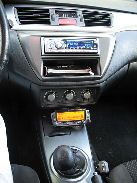

      14 сентября 2011 в 19:15 Гілками Прикріплені файли (0 завантажити)
Выносная передняя панель расположена под органами управления климат-контролем.
Штатное крепление панели пришлось немного переделать и удлинить.
К сожалению пепельница теперь недоступна (ну и черт с ней).
Тангента располагается под правой рукой на тоннеле рычага КПП.
Выносная передняя панель расположена под органами управления климат-контролем.Штатное крепление панели пришлось немного переделать и удлинить
