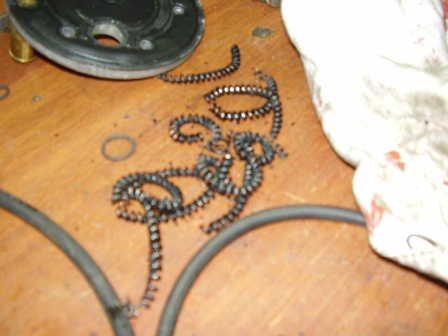

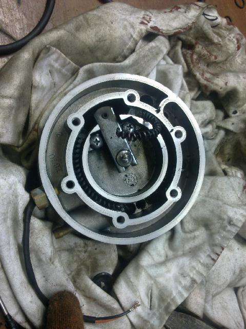

При жалобе на поведение машины и расход установщики надиагностировали падение давления и забивание редуктора грязью.
Редуктор вскрыли и показали внутри него спирали с черным маслянистым налетом/нагаром.
Эти спирали выбросили, сказав, что они не нужны там вообще.
Собственно у меня сомнения, так ли это? или у них есть назначение? не будет ли потом неприятностей?
При жалобе на поведение машины и расход установщики надиагностировали падение давления и забивание редуктора грязью.Редуктор вскрыли и показали внутри него спирали с черным маслянистым налетом/нагаром

Обычная стружка. Если не обнаружено откуда взялась, то значит с завода. Были случаи и поршнях находили такое.

Вроде как для равномерного нагрева газа. Я выкинул .
Это не стружка. Медная проволока.

Для того чтоб єффективней прогревать газ и как следствие чтоб уменьшить просадку давления на режимах с большим расходом газа.
Установщики сделали downgrade редуктору.

1- вообщето надо было помыть и поставить взад
2- такие редуктора у тебя долго жить не будут
чего теперь ждать?
что стоит предпринять?

поехать обратно заставить почистить редуктор и поставить все "взад" ... а так под нагрузками и на большой мощности и значительном времени , этого редуктора все равно не хватит

Думаю, внутрености безвозвратно утеряны и выброшены.
не хватит, в смысле, независимо от того поставить обратно или нет?
