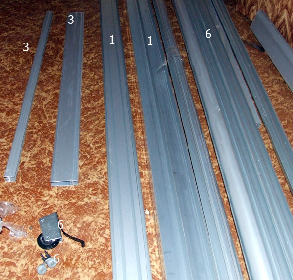

Задумал себе в однйо комнате поставить раздвижную систему типа шкаф купе.Сказано сделано, цены готовых не радовали, по этмоу решил сделать сам. Заказал алюминевый профиль и порезку "Saidi". Мне нужно было сделать раздвижные двери в количестве 3 штук.
Мне передали,
профиль верхний направляющий 1 2400
профиль нижний направляющий 1 2400
профиль верхний горизонт 3 766
профиль нижний горизонт 3 766
профиль вертикальный 6 2510
Думал будет все просто, а нет...не могу найти инструкцию по сборке в инете где нижний профиль где верхний. Как они соединяются.

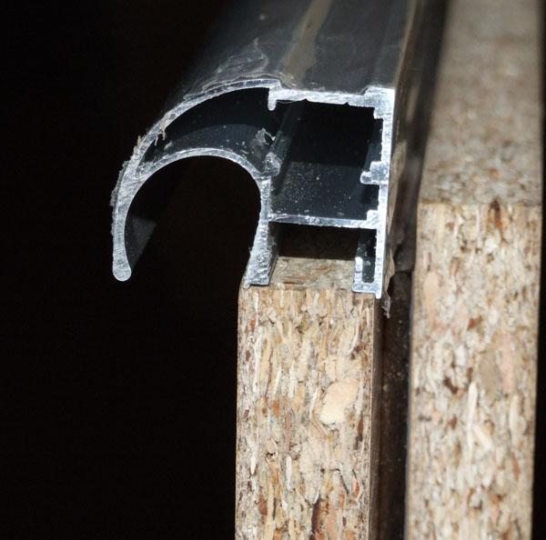

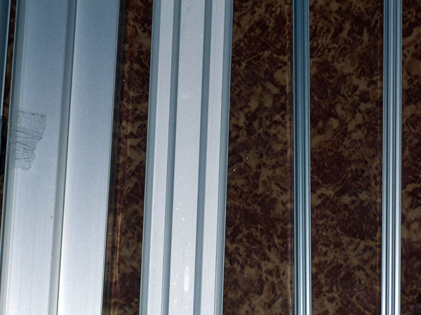

Так же меня поразило, что дсп не входит в профиль. ДСП - 16 мм, и профиль заявлен под 16мм... Посмотрите, плыз, на фотки, скажите где какой профиль и почему так выходит с ДСП. НУ и советы по сборке.

на пальцах объяснить довольно сложно...
в продольных профилях ,на торцах,нужно сверлить дырки: большую наружную и маленькую внутреннюю,что бы болт пролазил в середину профиля ,но ненасквозь. в нижних торцах нужно сверлить ещё одну,под регулировочный болт.

для начала вот такая картинка
для дверей ДСП 10 мм. 16 не встречал.
еще должны быть щетка-отбойник и уплотнитель

теперь понятно, спасибо Значит мне дсп не то дали, дали 16 мм, я смотрю, что оно не влазит в профиль
Щетка отбойник есть и уплотнитель для зеркала тоже.
СОгласно фотке 2, дсп должно полностью утопится в профиль?
В общем шлифмашикной надо снять 6 мм с ДСП, тогда влезет, как предлагал комраад сниму с внутренней стороны... вот это лоханулся

туда просто 10-ку нужно

Но мне теперь придется поморочится, ДСП толще, а новое заказывать сильно геморройный с доставкой и прочим. Сниму машинкой 6 мм, да и все...все должно подойти.

проще было бы сделать надрез и сколоть лишнее,но это сложно

Перед сборкой не забудь профиля посверлить.Там 7мм.и 42мм.снизу и 7мм. сверху,если мне не изменяет память.Про свёрлышки забыл,5мм.и 10мм.Профиля не перепутай левый и правый.

Да у меня все вертикальные профиля одинаковые..6 штук

После сверловки будут разные.Два отверстия внизу,одно сверху,соответственно левый и правый.Наружные отверстия больше головки винтов,внутренние больше диа.резьбы.Самое нижнее это регулировочный винт,наружное 10мм.внутреннее больше резьбы,по моему М5.

проще отдать чтоб пропазовали, чем шлифовать. проверь зазоры между дверями и дверью и верхней направляющей, при 16 мм скорее всего затирать двери будут.

Не не будут,некоторые даже 18мм. ставят из своих отходов,что-бы не покупать 10мм.А четверть выбрать только ручным фрезером,под упор,двадцать минут работы и ведро мусора.

мы тоже пару раз пазовали дсп, так как 10 мм не было в цвет. но вертикалки тогда брали закрытые, так как С-шка затирала.
