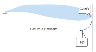

Да не, всё правильно, - если кровать напротив, в другом конце комнаты, то поток скользящий по потолку и у стены "дует" даже на малых скоростях (для небольших комнат). Поэтому направить его сразу вниз - правильное решение. Что до конвекции, перемешивания и равномерности, то для типичных квартирных масштабов - проблем никаких, всё будет перемешиваться и распределяться нормально.
Если бы кровать стояла непосредственно под кондиционером, тогда наоборот - весь поток - нужно вдоль потолка, чтобы охлаждаться вторичным, более медленным вихрем.
Ну, батенька... оно даже в масштабах салона автомобиля не хочет перемешиваться равномерно, если неправильно направить поток холодного воздуха. А это значительно меньше типичных квартирных масштабов.
Неуместное сравнение.
Для "типичных" кондиционеров, расход воздуха, а соответственно и скорости потока таковы, что на "типичных" дистанциях до 4-5 метров картина именно такова, как я описал. Это легко проверить опытом.
Тем более, что автор темы уже проверил это успешным опытом: скорость воздуха была вначале дискомфортной, а после "придушивания" стало хорошо. Т.е. при данных габаритах помещения, скорости и мощности хватило, чтобы не было застойной зоны в дальнем углу.
А если бы агрегат был настолько слаб, что не мог бы перемешивать воздух, то эта тема даже не появилась бы.

Картинка, которую ты нарисовал, отображает направление воздушного потока вверх под потолок. А словами ты заявил, что его можно направлять вниз. Поясни свою мысль еще раз в этом контексте. А то ничего не понятно (о том, что холодный воздух нужно направлять под потолок, я тоже говорил).
На картинке - попытка проиллюстрировать общий случай, типичную картину распределения потока. Наибольшие скорости - вдоль потолка, в нижнюю часть опускается медленно и перемешивается - да, так должно быть, так рационально, и это общая рекомендация, которую ты сформулировал.
Однако у автора вопроса (если я всё правильно понял) - кровать в дальней части, у противоположной стены. Там "потолочный" поток от стены закручивается вниз и при этом сохраняет существенную часть скорости (это тоже кагбы показано на картинке). Эта скорость намного больше, чем в середине комнаты или внизу, под самим блоком. И этой скорости хватило, чтобы вызвать дискомфорт ("дует").
Поэтому необходимо "зарубить" этот припотолочный поток, разбить, уменьшить скорость, направить в другую сторону. Получилось направить вниз - хорошо.
Тогда картинка будет другая - поток напрален вниз и разбивается на хаотические вихри. В верхней части, под потолком - зона пониженного давления (вентилятор "засасывает" воздух), - к ней, как к вытяжке подтягивается воздух со всей площади комнаты.
Эффект "дует" побежден.
