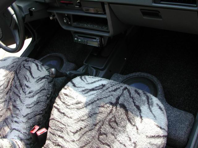

ЗЫ. Когда у меня сидушка поднята максимально (и я упираюсь головой в потолок ) максимальное растояние от пола, который ну оччень неровный, сантиметров 8-10. Что туда можно впихнуть?
8"
патриарх ****
69 лет (52 года за рулем), Киев
Сообщения: 1189
С нами с 06.08.2003
Re: че клиентафф атпугиваешь? :))) (+) [Re: Ботаник]
      22 октября 2004 в 18:45 Гілками
8"
И очень даже легко...
патриарх ****
Сообщения: 1189
С нами с 06.08.2003
Re: че клиентафф атпугиваешь? :))) (+) [Re: Olddad]
      24 октября 2004 в 21:15 Гілками Прикріплені файли (49 завантажити)
Вот так, например...
Вот так, например.
патриарх ****
55 лет, Киев
Сообщения: 1126
С нами с 18.03.2004
      25 октября 2004 в 09:31 Гілками
как мне твои ящики нравятся ....
только я бы старался их больше под сидушки впихивать.
