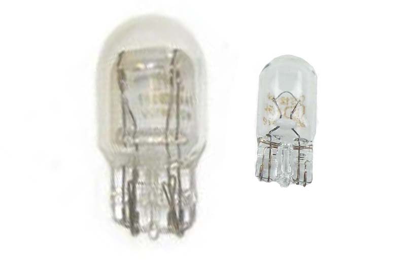

помогите определить тип лампы.
Сообщения: 10723
С нами с 01.12.2006
      21 июля 2011 в 09:53 Гілками Прикріплені файли (0 завантажити)
вот такая лампа
вот такая лампа
Київ
Сообщения: 878
С нами с 18.10.2007
Re: помогите определить тип лампы. [Re: SPIRT]
      21 июля 2011 в 09:58 Гілками
тип или цоколь?
Если цоколь - T10
старожил ***
19 лет за рулем, Киев
Сообщения: 507
С нами с 07.09.2010
      21 июля 2011 в 10:00 Гілками
Как по мне ет обычная лампочка, автомобильная безцокольная у мня такие в габаритах и в салоне.
старожил ****
Сообщения: 505
С нами с 14.11.2008
      21 июля 2011 в 10:02 Гілками
W5W ?
Сообщения: 10723
С нами с 01.12.2006
Re: помогите определить тип лампы. [Re: james_sens]
Она большая как в советских машинах лампа стопов. Только без цоколя. 2-х контактная, а вторая такая-же одноконтактная, желтого цвета
Сообщения: 10723
С нами с 01.12.2006
Re: помогите определить тип лампы. [Re: Crowbar]

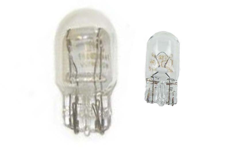

      21 июля 2011 в 10:06 Гілками Прикріплені файли (0 завантажити)
W5W ?
не, это не она
вот рисунок для сравнения
не, это не онавот рисунок для сравнения
чужой ***
Сообщения: 20182
С нами с 01.01.2007
      21 июля 2011 в 10:16 Гілками
такое?
http://sofit.com.ua/car-lamps/ring/car/r501a_wy5w/
Змінено valdex (10:17 21/07/2011)
подсевший на форум ***
Сообщения: 22702
С нами с 20.01.2008
      21 июля 2011 в 11:20 Гілками
вот такая лампа
На Люмине такие стояли.В задних габаритах/стопах.В Авто+ покупал.
52 года (22 года за рулем), Херсон
Сообщения: 13738
С нами с 23.10.2003
      21 июля 2011 в 11:23 Гілками
Цоколь Т20, вот светодиодная.
Все що робить Бог найкраще **
46 лет за рулем, Киев
Сообщения: 15726
С нами с 26.03.2002
Re: помогите определить тип лампы. [Re: Spero meliora]
      21 июля 2011 в 11:48 Гілками
У коллеги на Крайслере такие габарит/стоп. Дорогие блин 30 грн
Сообщения: 10723
С нами с 01.12.2006
Re: помогите определить тип лампы. [Re: Феодосійович]
      21 июля 2011 в 12:38 Гілками
так это не дорого
старожил **
50.27' сш 30.30' вд
Сообщения: 521
С нами с 21.08.2003
      21 июля 2011 в 12:57 Гілками
W5W ?
+1
старожил **
50 лет (29 лет за рулем), Киев
Сообщения: 602
С нами с 12.04.2005
      21 июля 2011 в 14:11 Гілками
Это часом не двухнитивая лампа ?
Если стоит в заднем стопе + как габарит то это P21/5W
по филипсу номер 12499.
буквально вчера такую покупал.
энтузиаст
Донецк
Сообщения: 274
С нами с 02.05.2011
Re: помогите определить тип лампы. [Re: andy_777]
      21 июля 2011 в 14:16 Гілками
Если Р - то цоколь
Раз не цоколя, и 2 нити то w21 5w
Сообщения: 1370
С нами с 09.01.2009
      21 июля 2011 в 14:18 Гілками
Тип 12V 21/5W,номер по GE 7443
Гривен 20стоит
Змінено Tayfun (14:21 21/07/2011)
старожил **
Сообщения: 602
С нами с 12.04.2005
Re: помогите определить тип лампы. [Re: labeo]
      21 июля 2011 в 14:22 Гілками
такой тонконсти не знал, буду знать !
у меня безцокольная .
Сообщения: 15726
С нами с 26.03.2002
      21 июля 2011 в 17:16 Гілками
Безцокольная штатная, на Перова не нашёл такую.
