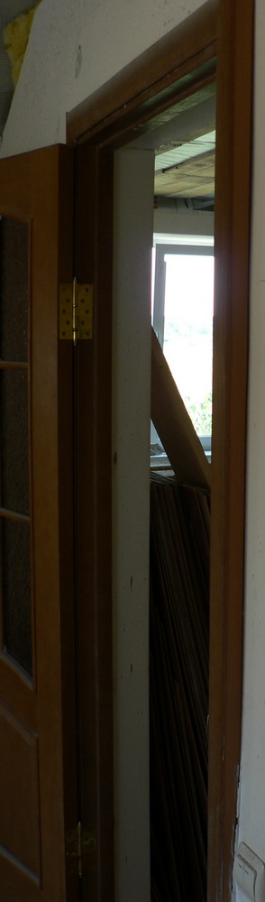

Ниже пример двери, которую поставили криво, и пытались зазор убрать декоративным уголком.
