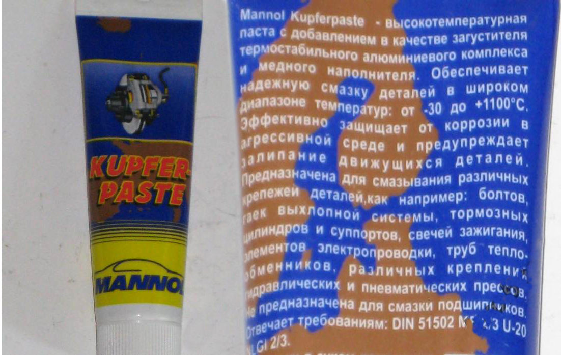

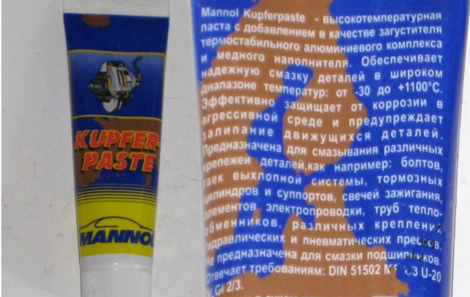

      3 сентября 2013 в 00:49 Гілками Прикріплені файли (0 завантажити)
Долго подбирал опытным путём разные смазки:(жидкие и густые,силиконовые,литолы,автомобильные масла)
В жаркое время максимум протягивали 2-3 дня,дальше залипание смаски и не возможность самостоятельного запуска!
Нашол то что можна найти у нас в каждом автомагазине(хоть пишут,что оно и не предназначено для подшипников).
У меня вентилятор работае уже неделю и запузкается самостоятельно на самой малой скорости.
Называется: Медная паста(Смазка для автомобильных суппортов), Высокотемпературная. MANNOL.
Долго подбирал опытным путём разные смазки:(жидкие и густые,силиконовые,литолы,автомобильные масла)В жаркое время максимум протягивали 2-3 дня,дальше залипание смаски и не возможность самостоятельного запуска.Нашол то что можна найти у нас в каждом автомагазине(хоть пишут,что оно и не предназначено для подшипников)
