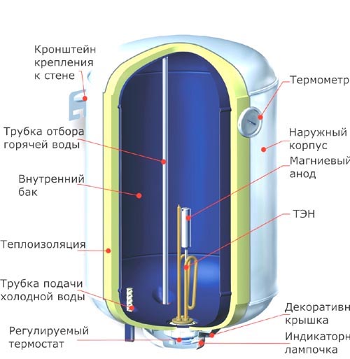

Очень интересует устройство накопительного бойлера. С одной стороны, понимаю, что это ведро с кипятильником. А опыт эксплуатации дает более сложную картину. Поэтому прошу консультаций у тех, кто знаком с реальным строением. Есть несколько моментов, которым модель "ведро с кипятильником" не отвечает:
1. Если нет холодной воды, то и горячая из бойлера не течет, несмотря на то, что он полный. Почему? И можно ли, все-таки, заставить его отдать накопленую воду?
2. Для ремонта ванной нужно было его снять. Единственный вариант, как я смог с него слить воду (подача воды перекрыта), это открутить шланг горячей воды и слить воду через принудительное открытие "взрывного" клапана. А можно как-то более просто?
3. Вчера повесил его опять. Начал набирать. До тех пор, пока он не набрался полностью (проверял по счетчику холодной воды) он на выход давал только воздух. Почему? Все-таки это не единое ведро...
Ну и собственно проблемы, которые обнаружились в процессе эксплуатации. Бойлер на 100л. По отзывам должно хвататать на 3-4 душа. Фиг! Уже третьему приходится мыться едва теплой, хотя у первого - кипяток (градусов 60-70, как и установлено) разбавляется холодной водой.
Часто после простоя 2-3 дня, когда он включен, а дома никого нет, то он выдает литров 20 горячей воды, а потом сразу холодная. Причем без фазы "теплая". Ощущение такое, что у него два резервуара, которые не перемешиваются.
Почему такое происходит? Нормальное ли это поведение. Пробовал говорить с сервисом - отшили. Да и я понимаю, что говорю неаргументировано.

Обрати внимание, где происходит забор горячей воды. Это физика - горячая вверху, холодная внизу.

Огромное спасибо. Вот теперь многое понятно. Действительно, он "накопленое непосильным трудом" не отдаст. Эта картинка многое поясняет. Я считал, что обе трубки находятся на одном уровне...
Потому что при открытом кране горячей воды и отсутствии давления на подаче создается разряжение в корпусе, соотв. ничего не вытекает. Чтобы потекло, нужно дать возможность воздуху попадать в корпус. Проще всего - открыть подрывной клапан. Если обратный клапан перед бойлером нормальный (легко открываемый) - можно просто открыть ближайший к бойлеру холодный кран.
См.выше - нужно подать в корпус воздух.
Именно что единое, просто подача и выход воды разнесены по высоте. Соотв. - пока воздух не вытеснится, вода не пойдет.

А зачем там магниевый анод? Просто ТЭНа не достаточно?

Магниевый анод препятствует коррозии стального бака и является дополнительным средством защиты к эмали или оцинковке.

Спасибо, нужно на даче проверить что с анодом.
