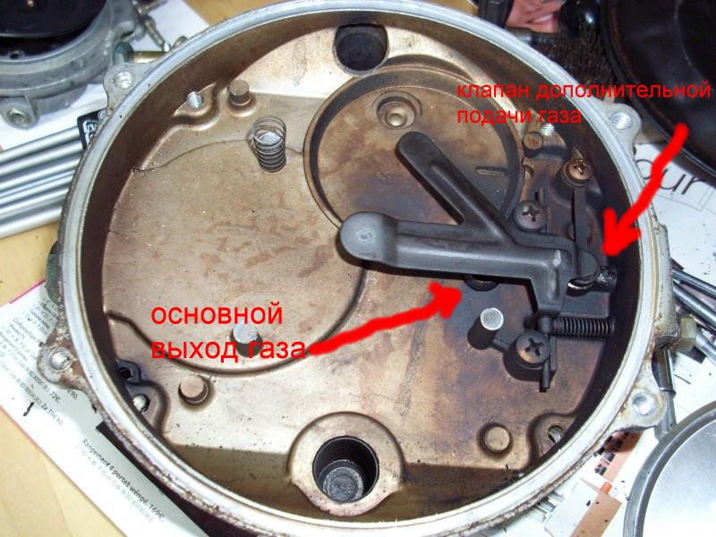

      12 августа 2011 в 14:53 Гілками Прикріплені файли (0 завантажити)
значит проблема с дополнительным клапаном,при условии что крутишь большой болт и меняются обороты двигателя на холостом ходу,клапан подпружинен ,и когда нажимаешь на коромысло по центру,оно отходит от клапана но клапан должен плотно с не большим усилием закривать отверствие,(как вариант если перебирался редуктор может погнули случайно или целенаправленно по незнанию пружыну(полоска которая идет от винта и до клапана)тогда при нажатии на коромысло клапан открывается,тогда как вариант и влияет большой болт на регулировку,но так не должно быть.

Re: Подскажите по регулировке редуктора O.M.V.L. [Re: xoxol-ua-13]
      14 августа 2011 в 16:20 Гілками
значит проблема с дополнительным клапаном так не должно быть.
спасибо за инфу, но как тогда понимать паспорт редуктора, где обозначены оба винта, как регулировка ХХ (основной + вспомогательный)?

Re: Подскажите по регулировке редуктора O.M.V.L. [Re: Кишолька]
      14 августа 2011 в 17:15 Гілками
правильно ВСПОМОГАТЕЛЬНЫЙ -это можно понимать как дополнитенльная подача ,но не винт чуствительности как на других редукторах,этот клапан открывается как написано с перевода в гугли -для предовращения голодания редуктора при резком потреблении газа и больших нагрузках,тоесть понимать можно так при резком открытии дроселя или большых оборотах двигателя диафрагма прогибается и освобождает клапан от принудительного закрытия а так как под клапаном давления немного больше усилия пружины то газ преодолевая пружину выходит из под клапана,ну а когда еще нехватка газа то естественно получается разрежения которое и вытягивает газ принудительно из под клапана ,вот почему этот редуктор а вернее система пока самая лучшая и единственная с пилот -контролем.а регулировать его надо мой опыт -- закрутил полностью,и отпустил на один оборот и во времья езды на ровном участке(дозатор откручен максимально)резко надавил на педаль газа если почуствовал какойто провал в работе двигателя то еще на один оборот открути большей болт и так до тех пор пока после резкого нажатия на педаль газа двигатель не подхватит обороты и вы почуствуете мощность после етого начинаем прикручивать винт по немного пока не почуствуете как бы нехватку мощности и тогда чуть отпустить винт большей и отрегулировать холостой ход и дозатор по обычной инструкции которых на форумах полно. вот и все.
      14 августа 2011 в 17:19 Гілками
спеціально для тебе.
Carburetion adjustment screws. Beside reducer there are 2 adjusting screws. The
hexagonal M10 screw is the Offset adjusting screw (12) and allow to modify the delivered gas
quantity. The hexagonal M8 screw is the Idle adjusting screw (11) and it’s usually closed. It
must be unscrewed only in the case the engine is switching off, in case of strong braking or
fast bend
http://www.fesautogas.co.uk/r90eservice.pdf
