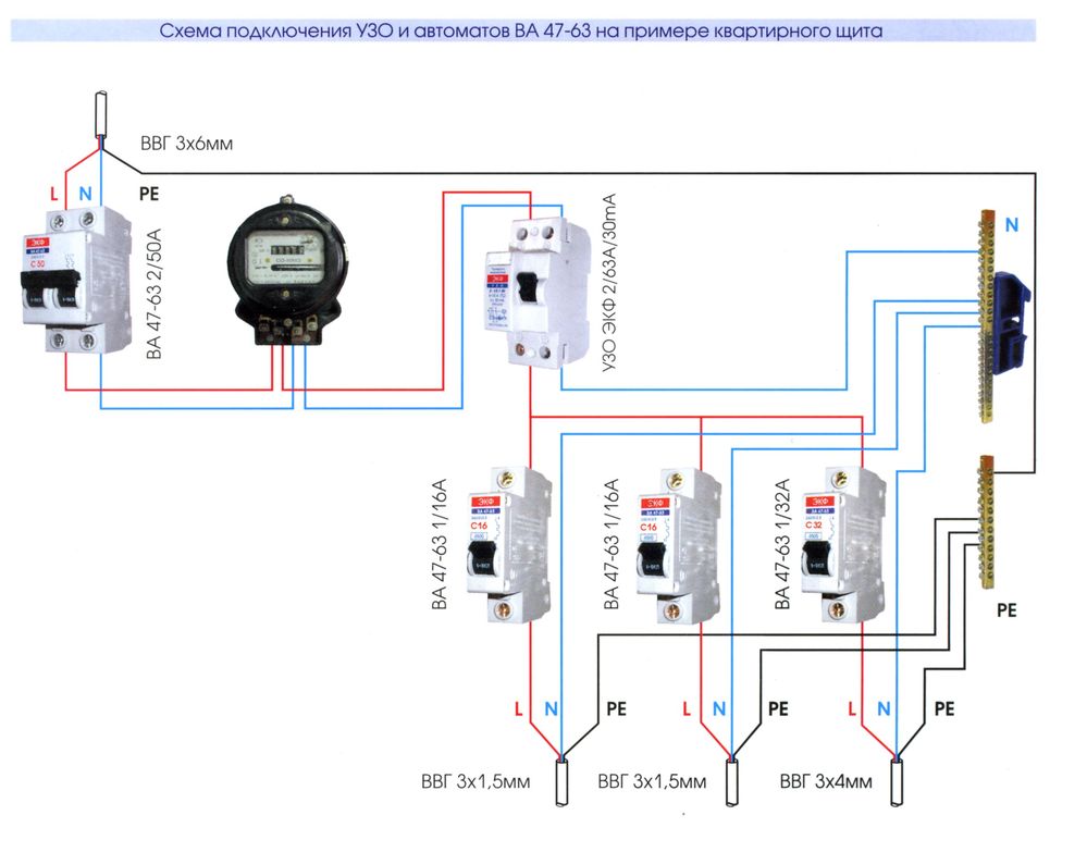

      23 августа 2011 в 16:10 Гілками Прикріплені файли (0 завантажити)
На вводе должен стоять двухполюсный, который рвет и фазу и ноль (обычно выглядит как два однофазных скрепленных между собой и скрепленной ручкой).
После него ставятся автоматы на линию только на фазу.
РАЗРЫВАТЬ АВТОМАТОМ ТОЛЬКО НОЛЬ КАТЕГОРИЧЕСКИ НЕЛЬЗЯ
просто проиллюстрирую сказанное, чтобы было некоторым понятнее (хоть картинка и не совсем из тематического проекта)
