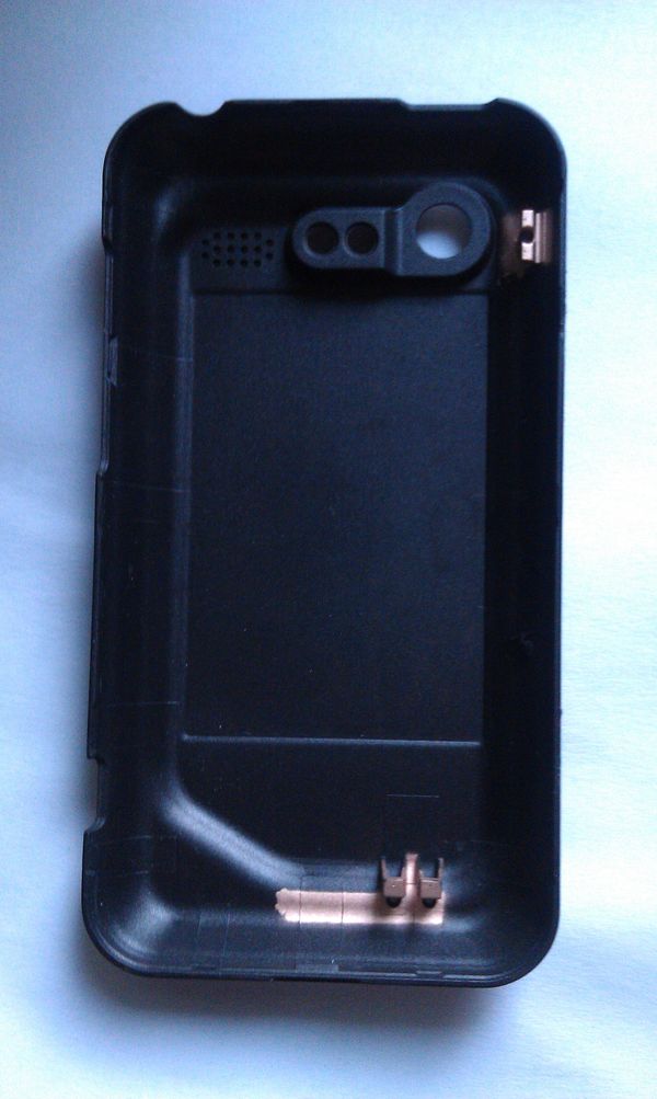

В крышке нет процессора, в ней есть антенна в виде напыленных дорожек.
И кроме крышки грешить не на что. Ведь менялся только аккумулятор и крышка. Остальное все одинаковое, в смысле телефон.
Да и дорожки на двух не родных крышка что видел почему-то отличаются друг от друга...
Выглядят напыленные дорожки так:
В крышке нет процессора, в ней есть антенна в виде напыленных дорожек.И кроме крышки грешить не на что

А это напыление вообще тестером звонится ? Китайцы они могут просто покрасить. И цвет у него какой-то помутневший...

Да, тестером звонится, сопротивление в пару ОМ на краях. Похоже что напыление с добавкой меди, от того такой цвет. На родной крышке вроде как золото
