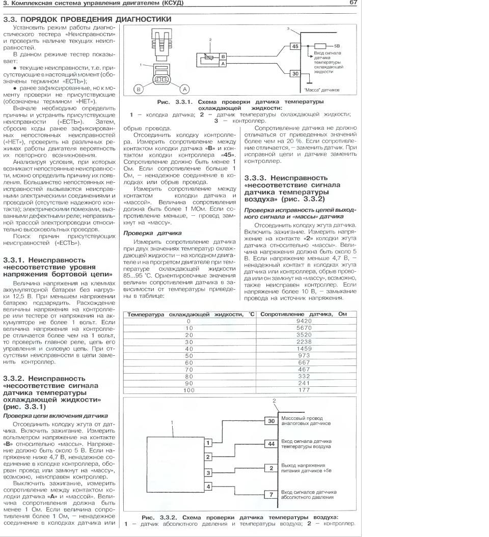

      17 августа 2011 в 16:59 Гілками Прикріплені файли (0 завантажити)
Собственно вопросы:
а) сколько датчиков температуры охл. жидкости у "Сенса" - один или два?
б) если датчиков два то где стоит тот датчик, который подает сигнал на включение вентиллятора?
Датчиков вроде два, но второй никада не видел. Да и не нужен он, он для показометра приборной панели. Датчик что подает сигнал на ЭБУ находится с правой стороны двигателя, на головке блока, как бы на ее угле, который ближе к впускному коллектору.
Подходит от ТАЗа 2110.
Показания датчика можно проверить, но нужен тестер с тоненькими щупами, чтоб проколоть провода.

Второй ДТОЖ для приборки в СЕНСе находится рядом возле того, что для ЭБУ. На него идет один проводок.
