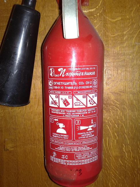

Капец, ну хоть немного почитайте для чего какой огнетушитель нужен. Углекислотный не предназначен для тушения тлеющих материаллов.
Вот не поленился сделать фото. Как видим, буковка "А" тщательно перечеркнута.

А тут не соглашусь. Универсальнее все же порошковый, так как он предназначен для тушения пожаров классов A,B и C (ОУ - только В), да и по нормативке он требуется.
Но вот устранять последствия от использования порошкового конечно же сложнее, чем от углекислотного, особенно в салоне.
