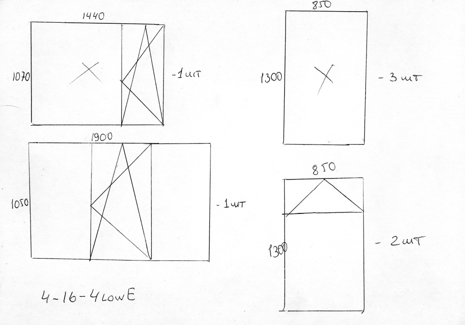

а в кредит кто делает?
Стеклопакет 4-16-4 с энергосберешгающим стеклом.
на открывающиеся створки - москитные сетки.
а в кредит кто делает. Стеклопакет 4-16-4 с энергосберешгающим стеклом
