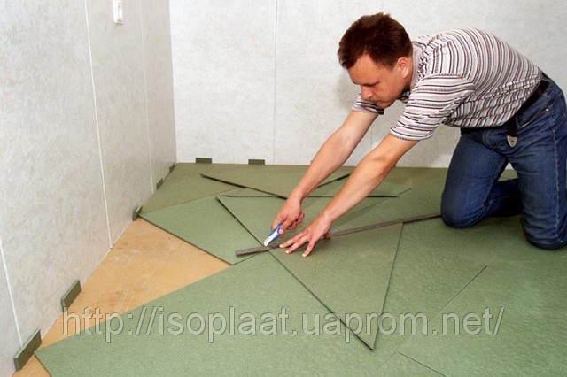

Я такие зеленоватые плиты, похожие на пресс-картон укладывал. Пятый год - полет нормальный. Вот нашел в и-нете картинку с чем-то похожим:
Такуож владав якусь зелену підложку, взавтрпа можу глянути вдома. Ложи не менше ніж 3мм.

Не клал ещё, на строимдоме перекурил немало на эту тему.
из лучшего = или шуманет (зеленая прессованная бумага) или пробка.
ЭППС не рекомендуют, т.к. гораздо сильнее проседает.
PS - себе буду класть шуманет
