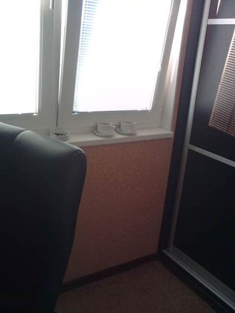

      26 августа 2011 в 11:57 Гілками Прикріплені файли (0 завантажити)
фото
фото

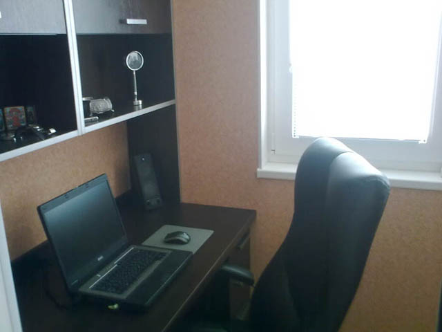

фото2
фото2

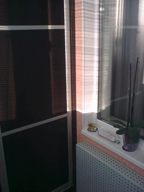

      26 августа 2011 в 11:58 Гілками Прикріплені файли (0 завантажити)
фото 3
фото 3

...вот неугомонные
я уже даже фотки выложил,- 2 зимы прошло, полет ОТЛИЧНЫЙ
