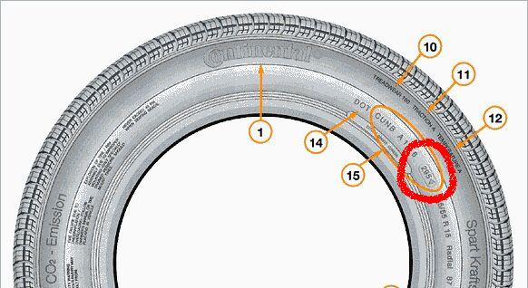

Можешь у меня на сайте глянуть Тут картинка
Там есть картинка и на ней обведено в кружке под №15 как обозначается год )на картинке стоит --- 295< --- что обозначает 29 неделю 1995г. После 2000 г. уже пишется 4 цифры, например 3404, что означает 34 неделя 2004г.

      3 ноября 2004 в 11:34 Гілками Прикріплені файли (14 завантажити)
Как не видно? Открывается без проблем. Ну может иногда запрашивает типа :типа отладку сделать? Так жми "нет".
Ну тогда вылаживаю ниже
Как не видно. Открывается без проблем

Re: Там по ссылке картинок не видно (+) [Re: LasVegas]
      3 ноября 2004 в 11:37 Гілками
Картинка открівается на половину. Так задумано

Спасибо, здесь картинка видна (+) [Re: LasVegas]
      3 ноября 2004 в 12:37 Гілками
Спасибо, здесь картинка видна.
А в оригинале (после нажатия "Нет" на предложение об отладке) крестик вместо картинки, а в свойствах картинки - ссылка на папку из локального профиля на моем локальном диске.

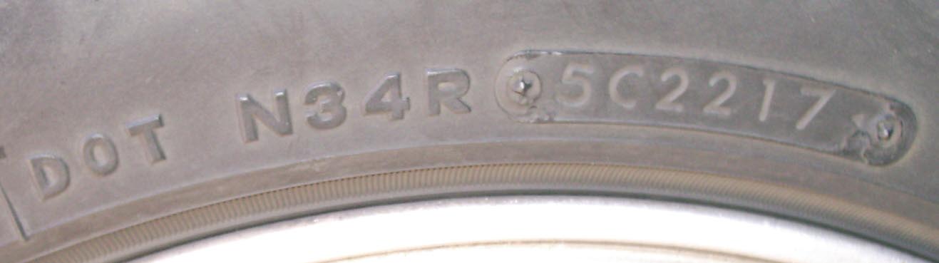

а как расшифровать эти записи : [Re: LasVegas]
      4 ноября 2004 в 12:41 Гілками Прикріплені файли (69 завантажити)

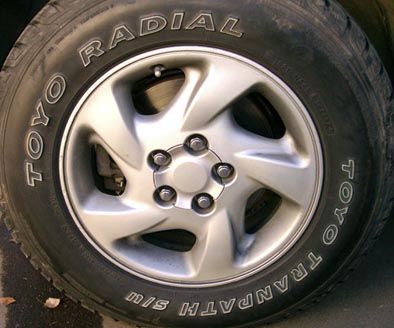

что я нашел ... [Re: Zbuk]
      4 ноября 2004 в 13:31 Гілками Прикріплені файли (34 завантажити)

спасибо ... а какие три цифры выбирать изи записи 5С2217??? [Re: Storag]
      4 ноября 2004 в 14:06 Гілками
спасибо ... а какие три цифры выбирать изи записи 5С2217 ???

пыталя ... пишут, что это код где и когда ... но не расшифрю [Re: Storag]
      4 ноября 2004 в 15:06 Гілками
пыталя ... пишут, что это код где и когда ... но не расшифровывают ...

Re: а как расшифровать эти записи : [Re: Zbuk]
      4 ноября 2004 в 16:47 Гілками
Бывает, так пишут на японских шинах. Там еще после цифр 217 есть такой трехугольничек. Как правило, шде он находится, там и указан срок изготовления шины. Т.е.,тут нужно говорить о 21 неделе 1997г. НО НЕ ФАКТ! Поскольку часто таким длинным кодом обозначают не срок изготовления резины, а ее востановление- наварку.Это плохо! Не верю я таким шинам. Надобно на шине посмотреть, нет ли слов
      4 ноября 2004 в 21:52 Гілками
N3-условное обозначение кода завода.
4R-условное обозначение кода размера.
21 неделя 97года.
