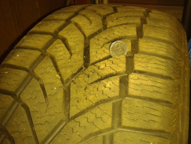

Следуя правилу о подготовке саней летом решил взглянуть на свой комплект зимней резины. Теперь я в раздумьях на предмет того, стоит ли докатывать благополучно переживший 4 зимы Gislaved EF3. Протектора ещё пару миллиметров до ограничителя осталось, но как-то всё равно есть сомнения, что ещё одну зиму будет безопасно на этом отъездить...или зря "ачкую"?
Традиционно буду признателен советам бывалых камрадов Ну и фото той самой резины прилагаются.
там 2 ограничителя.
если 2мм до первого- бы оставил.

До любого из найденных мною ограничителей по 2 мм будет.
Так что есть смысл оставить?
я бы оставил,если сама шина нравится,вернее ее характеристики))

если бюджет маленький, можно взять пару новой на передок, а пару лучших из вашей старой резины поставить назад авто!
пс: померяйте общий остаток протектора! если он меньше или равен 4 мм , то это уже не есть гуд

Вы попробуйте пошевелить блоки протектора и ламели - если состав остался мягкий и эластичный, то как вариант- докатывать, если почувствуете малейшую "дубовость"-продайте ее шиномонтажникам))
4 сезона для зимней шины-это много , Так как более важно эластичность протектора и от этого способность ламелей цепляться за дорогу, снег,лед - чем параметр- "остаток протектора"

Я вот тоже подумываю, что все же лучше резину обновить, потому как на фото - состояние лучшей пары покрышек, со второй парой дела несколько хуже. Тем более что сейчас и вначале сентября обычно вполне вменяемые цены на зимнюю резину.
