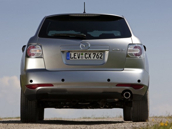

Доброго времени суток всем. Хочу поставить задний парктроник. Осмотрел бампер, и не нашел плоскости в которой сенсоры будут сидеть так чтобы рабочая поверхность была бы ровно под 90 градусов к поверхности дороги. В связи с чем вопрос - насколько сильно отклонения от перпендикуляра влияют на правильную работу системы. Если у кого-то есть опыт устанвки на СХ-7, буду очень благодарен за совет на тему того где их лучше всего воткнуть. Если есть фото- будет просто замечательно. Ставить буду сам, и прокладок с искривлением (чтобы подобрать под неровные бамперы) не видел, поэтому, скорее всего, не вариант. За предложения "приехать поставить" благодарен, но принять не могу по причине расстояния.
Заранее спасибо.

какой парктроник , если датчики ненапраленные то влияет несильно

некоторый разброс углов некритичен главное несильно задирать вверх
вопрос в том что защищать , машина высокая , т.е. защищаем только нижнюю зону или и верхнюю тоже ...
http://www.autobam.ru/works/PARKMASTER_Mazda_CX7
вот ставят , но в этом случае датчики немного задраны вверх
вот сверлить через наклееный малярный скотч это правильно
чтобы краску не так рвало ...

Спасибо. Действительно немного странненько ставят - чуть ниже по бамперу более крутой угол, так что логичнее было бы ставить как на первой фотке. Тут более важно чтобы ни на кого не наехать, так что покрывать низ надо.
Ну что ж, будем заказывать пока тепло:)

на первом фото я нарисовал где желательно поставить
и куда мы ставили

Абсолютно согласен, так что ставить буду как на првой фотке.:)
