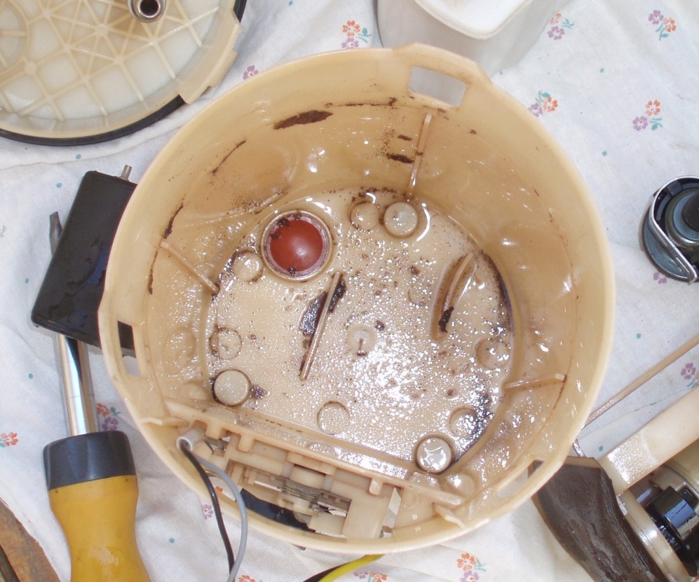

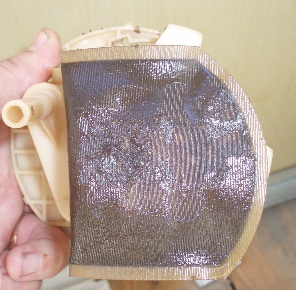

вул Московська 4А, ТОВ КНП груп АЗС № 4 (это из чека). Объезжайте стороной. Заправил там 40 л типа 95-евро, машина проехала 100 км... и двиг перестал набирать больше 2000 обротов и просто давиться, хорошо хоть не во время обгона. Прикольно было, больше чем в 300 км от дома . При снятии безонасоса из стакана вылил бензин с хлопьями мм по 3-5 в диаметре, сетка (фильтр грубой очистки) тупо облеплен толстым слоем чего-то, на солнце не просвечивался (фотки дома валяются). А я то, наивный, рассудил, что на трассе могут набодяжить, но в Кремне то НПЗ таки свой, там надежнее , рассудил на свою голову. Вобщем, по возможности объезжайте, жирный минус.

      2 сентября 2011 в 10:36 Гілками Прикріплені файли (0 завантажити)
слайды
слайды

      2 сентября 2011 в 10:37 Гілками Прикріплені файли (0 завантажити)
2
2
