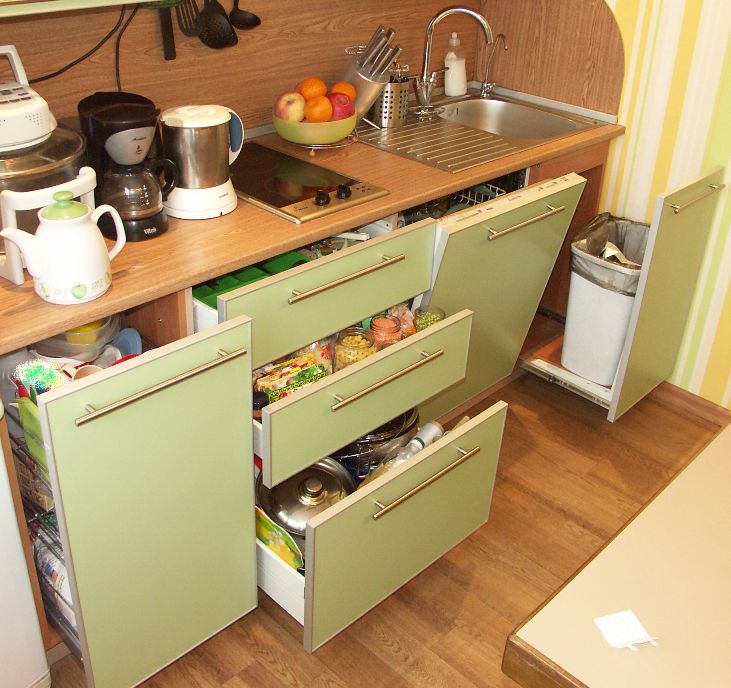

      2 сентября 2011 в 22:51 Гілками Прикріплені файли (0 завантажити)
перефрезерувати
это уже проходили, скоро от фасада решето останется
интересно, насколько возможен вариант как на фото?
это уже проходили, скоро от фасада решето останется интересно, насколько возможен вариант как на фото.
реально і не дорого, але я не впевнений що зручно буде.
ЗІ реально таки стяжки вирішать проблему більш просто
