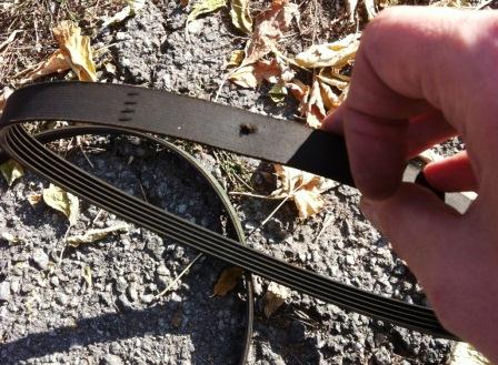

Решение проблемы [Re: Iurii]
      17 октября 2011 в 16:48 Гілками Прикріплені файли (0 завантажити)
Решение проблемы.
Долго диагностировали, ни к чему не пришли, в итоге решили снять оба ремня(генератора и компрессора кондиционера). На ремне генератора внутри обнаружили не то камешек с острыми краями, не то кусочек металла. В общем этот кусочек как то попал под ремень,там его конкретно прижало, и он продавил собой ремень, пытаясь вырваться на волю. Это и была причина писка. Заменили оба ремня - тишь и благодать
