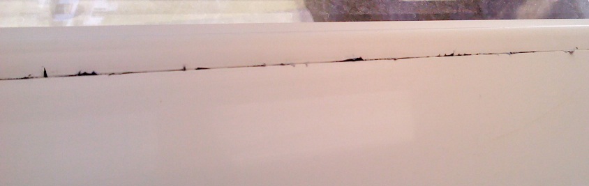

видалити залишки наклейок на пласт.вікнах (+)
Сообщения: 31479
С нами с 28.10.2002
      6 сентября 2011 в 09:37 Гілками Прикріплені файли (0 завантажити)
от таку біду як видалити? може якось можна зняти та потім назад поставити штапік?
І нафік обклеювати тією плівкою аж під штапік? на інших було просто площина захищена, без загортання.
от таку біду як видалити. може якось можна зняти та потім назад поставити штапік
Костюммейкер ***
Сообщения: 39842
С нами с 01.06.2006
Re: видалити залишки наклейок на пласт.вікнах (+) [Re: Ford-Noks]
      6 сентября 2011 в 10:09 Гілками
В Эпицентре в отделе всяких моющих импортных средств есть средсвто для удаления остатков клеев и клеящих пленок. Точно не помню название производителя-но там всегда консультант тусуется- подскажет. Стоит гривен 60 .
V.I.P ****
26 лет за рулем, Киев
Сообщения: 10225
С нами с 04.11.2003
      6 сентября 2011 в 10:16 Гілками
Так самий простий спосіб зняти і поставити штапік. Як знімати треба дивитись по місцю. Імхо ножем підколупнути і далі буде видно.
27 лет за рулем, Киев
Сообщения: 42348
С нами с 14.01.2008
Re: видалити залишки наклейок на пласт.вікнах (+) [Re: ChAO]
      6 сентября 2011 в 10:22 Гілками
+1
даже полностью штапик вытягивать не нужно, просто приподнять его.
п.с. если будешь таки вытягивать штапик, то аккуратно назад забивай, что б не "обновил" окна и не пришлось менять стекла:).
Сообщения: 31479
С нами с 28.10.2002
      6 сентября 2011 в 11:36 Гілками
а "колупати" його від рами, паралельно поверхні скла, чи від скла, перепендикулярно поверхні скла? сорі, ніколи так не "колупав"
знайшов! інет таки на допомогу
http://okno.lviv.ua/видео-как-снять-стеклопакет-с-пластик/
Змінено Ford-Noks (11:38 06/09/2011)
Сообщения: 3688
С нами с 18.05.2010
      6 сентября 2011 в 11:39 Гілками
в паз примыкания штапика к раме вставить либо сапожный нож либо широкую стамеску и приподнять штапик, тогда можно вынуть остатки пленки
Сообщения: 3688
С нами с 18.05.2010
      6 сентября 2011 в 11:40 Гілками
в твоем ролике мастер это вроде сделал шпателем (не рассмотрел)
ПАПАрация ***
Сообщения: 13706
С нами с 09.02.2004
      6 сентября 2011 в 13:11 Гілками
именно
Киев-Ирпень
Сообщения: 9420
С нами с 13.01.2011
      6 сентября 2011 в 13:19 Гілками
Вообще то это должны были сделать монтажники, так что звони им и пусть доделывают свою работу сами, конечно если ты сам от этого не отказался
