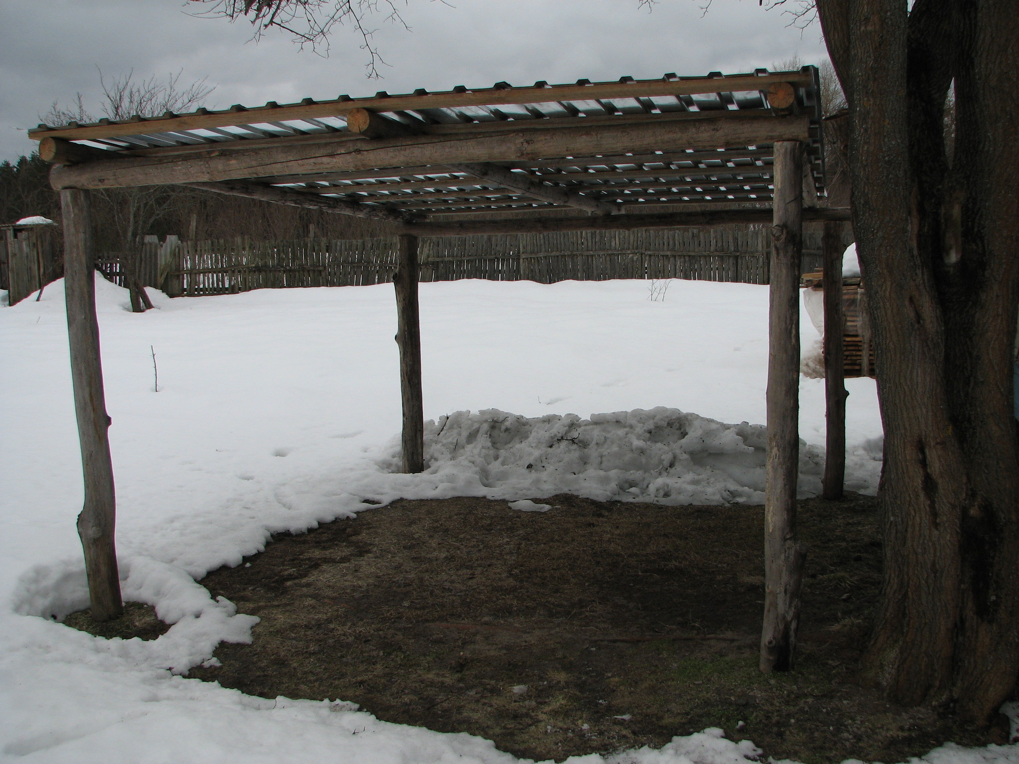

Вот, по быстрому изготовил и собрал самостоятельно такой каркас для беседки. Планирую потом накрыть шатровой кровлей:

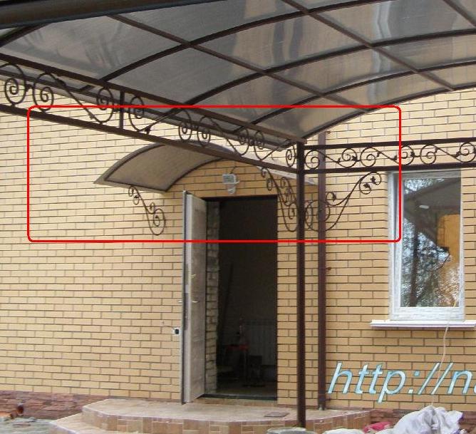

самое главное не то что снег лежит и лёд, главное чтобы навес выдерживал, как накрытие так и металлокаркас, будет нужна помощь, звоните проконсультирую, образцы работ
Посмотрел - некоторые навесы очень ярко сделаны
Вопрос - а как из практики, жарким летом под таким навесом из поликарбоната не очень душно, как он нагревается?
И еще вопросец - сколько будет стоить такого плана козырек 2500 мм. длиной по стене дома и с выносом на 1200 мм. (картинка взята с сайта, с объекта "Русановские сады" Цену можно без монтажа, т.к. это за 80 км от Киева
Посмотрел - некоторые навесы очень ярко сделаны   Вопрос - а как из практики, жарким летом под таким навесом из поликарбоната не очень душно, как он нагревается.И еще вопросец - сколько будет стоить такого плана козырек 2500 мм

Добряк 21.04.2013 13:15 пишет:
Если будет продуваться, то еще куда ни шло... Но если ветра не будет.. то там будет не просто душно и жарко, там будет просто невозможно находится.
Соседи накрыли себе террасу на доме буквально в конце апреля. Так вот на майских, когда солнышко хорошо так припекало, они смогли находится под этой крышей не больше 2-5 минут. Сидели только поздним вечером, когда солнце пряталось. Сейчас думают, чем будут обшивать снизу, чтобы хоть как то минимизировать температуру.
