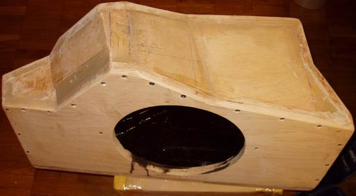

Собственно нужна виброшлифмашинка для доводки наружных сторон деревянного ящика, изображенного на рисунке.
Это корпус саба. Стэлс на 30,5л внутреннего объема под 12" дин, собранный из 20 мм березовой фанеры.
Хочется получше выровнять стенки перед наклейкой карпета. А делать это вручную - не сколько ломает, сколько сомневаюсь, что хватит сил и смогу сделать так, как хочу.

Под карпет сильно вышкуривать не нужно. Шпатлевкой по саморезам, крупной шкуркой сбить неровности и можно обтягивать. Естественно, карпет нужен "правильный"!
А, если так уж хочется лицевую поверхность гладкую - после грубой шкурки - наклеить ватман...

Поверхность хочется не сколько гладкую (да она и не нужна под карпет гладкая), а сколько ровную.
Уж очень нетривиальной формы ящик получился; и последние сегменты немного неровно стыковались. Появились выступы до 1мм. Теоретически можно и напильником снять, но это долго и неудобно
Кстати, просвятите новичка насчет "правильного" карпета.
Что есть критерием правильности?
Я, кстати, так и не решил, как обходить углы ящика. Их много, а я - один
