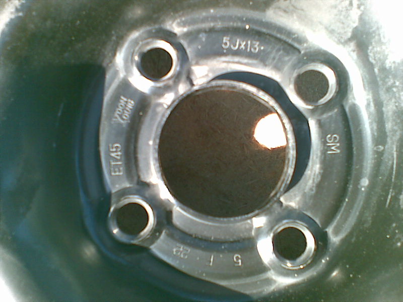

Посмотрел.
Три штуки есть точно, стоит на них резина 155/80/13.
Резина лысая, так что могу продать одни диски.
Вечером скину фото, так как счас нет шнура подключить телефон к компу, и может найду четвертый диск, он точно был но где то делся...
так, нашел 4 диск. так что имеется комплект.
вот фото.
Покупайте за недорого. Или в личку или мейл: a8765@ukr.net

Это так сфоткано или оверстия разбиты установкой на ступицу с межболтовым 4х100? Да и размер 5j а не 4,5...

По поводу размера что могу сказать... шо бог дал то и имеем.
а по поводу разбитости - счас сходил еще раз посмотрел внимательнее, вроде как все отверстия круглые не овальные. И следов вроде как разбитости нет.
Но да, лучше самому все посмотреть.
Отписал в личку.

Знач фотка такая.
