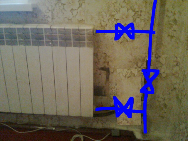

1. Температура батареи будет одинаковая - все таки там металл(алюминий или его сплав) и если снизу будет шуровать теплоноситель то он будет прогрет практически равномерно за счет своей теплопроводности.
2. НО минусы такой схемы подключения в том, что основная масса теплоносителя будет проходить снизу. Вех заполнится при выпуске воздуха и вода там обновляться будет мало. Подтверждаю экспериментом - месяц назад при переклейке обоев решили за батареями поставить отражатель - нечего стенку греть. Сливал воду и снимал батареи. За два года работы на колодезной воде( частный дом) в батареях внизу был осадок махровой ржавой мути. Поэтому решил помыть. Пустил воду ( 3.2-3.5 атм) на слив при выкрученом входе внизу - вода активно била с нижнего выхода при этом нехотя вытекая сверху.
3. Воду при таком подключении и перекрытых кранах сливать геморно. Было бы диагональное подключение - в низу была бы заглушка - подставил тазик и очень культурно за минуту все сливается.
4. Кран прямотока не всегда надо наглухо перекрывать - можно соседей выше оставить без отопления.

вообщето мрак ...
если без диагонали то вот так , и сливать можно и маевского вверху получится ... я так понимаю что трубы вниз они для красоты прятали ... а можно было их вообще не тратить
или поставить 2 крана один обычный на низ ( отсекать батарею )
второй - трехходовой - и регулировать и перекрыть можно
вообщето мрак .если без диагонали то вот так , и сливать можно и маевского вверху получится
Змінено FORDMAX (09:14 11/09/2011)

ну краники правильно оставили на летний период. главное, что бы объяснили, что и как открывать\закрывать зимой нужно
греть будет, но не равномерно, батарея слишком длинная. тут диагональ лучше бы была.
Никогда эти краники, кроме как необходимости снять всю батарею для обслуживания/ремонта - закрывать НЕ нужно.

такой квариант верхний и проходной вместо трехходового
чтобы регулировать теплоотдачу на батарее болше меньше
в идеале в верхнем узле трехходовой кран и внизу обычный
просто обычно без него но я дома делал т.к. если пускать весь теплоноситель через батарею у меня было зимой в комнате + 30
с открытыми окнами

Бедные соседи. Играясь проходным краном(кран на стояке) уменьшается пдача теплоносителя к другим потребителям. Какой дурак такое сделал?(руки отбивать надо)

блин .. .чего ради она уменьшается ... ????
если проходной и батарейный крутить независимо да можно запереть стояк ...
я помоему написал что - вместе крутить надоо проходной и
верхний батарейный , тогда никто никого не ограничит ..
когда в свое время не находил тирехходового ставил два простых с длинными ручками и соединял ручки тяжкой , поитогу все работало синхронно

Привет Макс!
У меня так, как на твоём рисунке. Подача снизу. Кран Маевского стоИт. Воздуха в системе нет.
Дальние от входа/выхода секции прогреваются хуже.
Есть какие-то мысли?

Диагональ, подача сверху
А лучше и то и другое

Crio 21.09.2011 23:49 пишет:
Привет Макс!
Переделай обратку на противоположную сторону от подачи.
