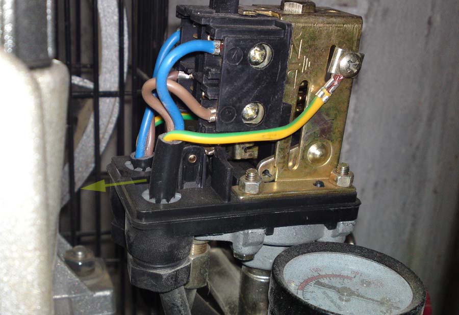

Весной купил китайчика Miol STORM такой.
В пятницу под конец рабочего дня он глюкнул - накачивает воздух, потом должен клапан выпустить воздух и комрпессор замолкает. А клапан пшикает, но не закрывается - и травит воздух.
Компрессор качает, клапан травит.
Релюшка там самая стандартная, весит он порядочно, чтобы не было желания везти его по гарантии. Может кто встречался с проблемой, да скажет, может релюшку на месте разбарахолить - будет дешевле для нервов?

      11 сентября 2011 в 10:22 Гілками Прикріплені файли (0 завантажити)
фото релюшки. Воздух травит в этом направлении.

Снять и подскочить на рынок какой, где ассортимент электроинструмента большой? Там и запчасти вполне могут быть. На Куреневку или Юность.
Или пытаться понять, что поломалось.

У меня не такой, но по факту там резиновая мембрана. Наверное порвалась. Я вырезал из резины и на клей садил, что бы перебиться. Но лучше обратиться в магазин по продаже инструмента и компрессоров. У них у сервисников должны быть запчасти.
Настройка http://www.parangonv.ru/article/press/
Или нагугли прессостат.

Как раз на днях узнавал цену реле давления (на фото оно) на виноградаре в магазинчике. Назвали цену в 120грн

К реле нефиг лезть. Оно ооочень редко ломается... Проблема в колене, который вкручен в рессивер и от которого идёт(от колена)медная или пластиковая трубка к реле. Так вот: в том колене есть резиновая шайба и пружина. Туда попадает с рессивера мусор и подклинивает пружину, которая не прижимает шайбу и не перекрывает подачу воздуха на реле. Поэтому травит из реле и компрессор не выклюается...
Лечение: откручиваешь на том колене гайку, достаёшь шайбу с пружиной и чистишь, вкручивавешь назад...и везешь мне коньяк
