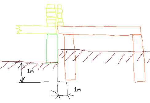

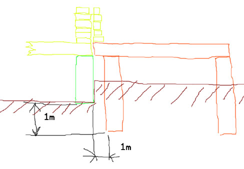

Re: Сориентируйте по расценкам на фундамент [Re: Нафаня]
      16 сентября 2011 в 12:14 Гілками Прикріплені файли (0 завантажити)
По простому из за разницы в давлении на основание. Стыкуеш подошву в одном уровне на метр от грани существующего делаеш переход глубже. Тока на скока глубже нада? и нада ли
Ша приблизительную картинку наду
Змінено sashkaa (12:20 16/09/2011)
      16 сентября 2011 в 14:11 Гілками
Выше на картинке разрез справа существ. фундамент слева пристроенный. Нарисуй в плане как хочеш пристроить. Я так понимаю домик у тя небольшой и пристройка тоэе нужна небольшая

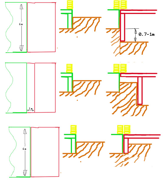

Сообщения: 8486
С нами с 14.07.2004
Re: Сориентируйте по расценкам на фундамент [Re: sashkaa]
      16 сентября 2011 в 15:14 Гілками Прикріплені файли (0 завантажити)
Ага, немного разобрался. Новый фундамент как бы ступеньками идет.
Ниже постарался изобразить что я хочу. Там три рисунка. Сверху это как я себе это изначально вижу. Средний - если отступить на метр от существующего, как я понял, это более безопасно.
Нижний - это если подвал не делать, просто залить ленту под пристройку. Но опять же впритык к существующему.
Слева - вид сверху. Справа - сбоку.
Змінено Бомж (15:16 16/09/2011)
      16 сентября 2011 в 17:22 Гілками
У меня по варианту 1. Но ситуация другая, основной фундамент - сплошная монолитная плита. У тебя, скорее всего, традиционные ф.блоки. Так что, вероятнее вариант 3 или мероприятия против осадки основного ф-та.
