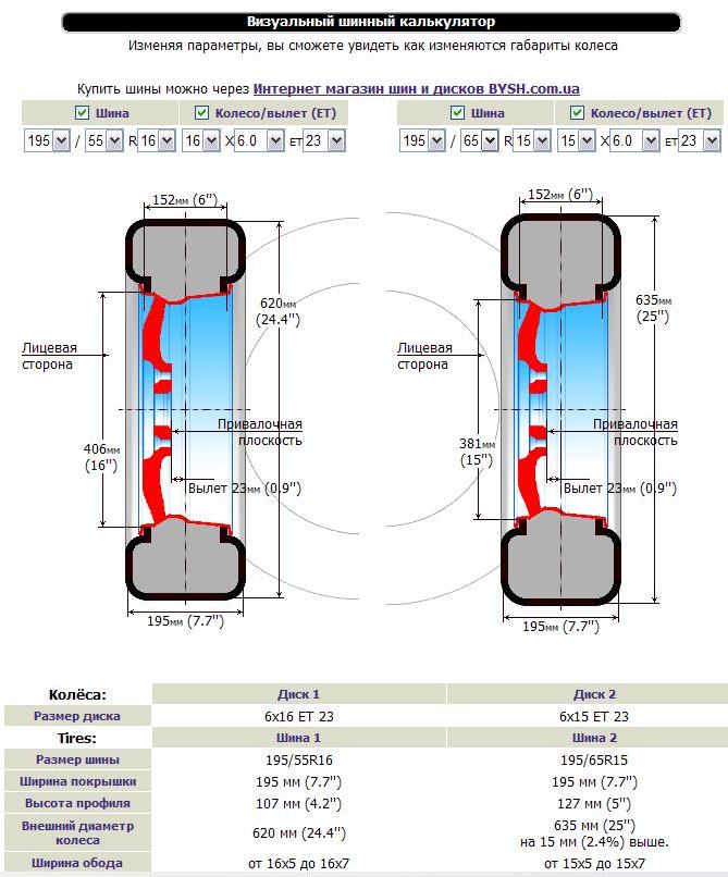

Возникает идея на зиму купить диски не Я16, а Я15 что-бы взять более высокопрофильную резину. Типа 195/65 Я15 или 195/70 Я15.
Производитель разрешает устанавливать вот такое:
[изображение]http://c3-picasso.ru/download/file.php?id=13[/изображение]
Шинный калькулятор говорит что если вместо 195/55 Я16 поставить 195/65 Я15 то внешний диаметр колеса вырастет всего на 15мм, что допустимо.
Или неморочить голову и оставаться на том-же размере, что и летом?

[изображение]http://os1.i.ua/3/1/7851383_486f9af0.jpg[/изображение]
полистал интернет, подумал может туда вообще втулить 185/65 Я15, это типа даже лучше для зимы выйдет, ведь ещё уже...
