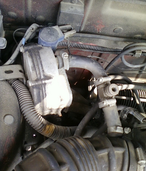

удивляет, кстати, что редуктор вроде стоИт не той стороной (плоскость мембраны перпендикулярна направлению движения)

а как нужно, ребром? так на всех ланосах по форумах он стоит так, где только не глядел. у меня только на жиге стоял ребром вперед, и крепили его вдоль крыла.
Есть ли какие то нормы установки редуктора, ткните чтобы мог аргументировать установщику.
Змінено chili (18:51 22/09/2011)
IesuiT ***
Сообщения: 38407
С нами с 26.10.2001
Re: Подскажите, чего хлопает? [Re: chili]
      22 сентября 2011 в 18:47 Гілками
да ребром ... так как он стоит при разгоне будет беднить смесь ...

      22 сентября 2011 в 19:01 Гілками Прикріплені файли (0 завантажити)
chili 22.09.2011 18:40 пишет:
у меня стоИт иначе, картинка прилагается (треснутые патрубки уже заменил )
имхо причина хлопков скорее всего в чём-то другом, такая установка редуктора может существенно влиять на смесь только при значительных ускорениях.

+1, Как его регулировать?
49 лет (22 года за рулем), Киев
Сообщения: 6581
С нами с 18.02.2004
Re: Подскажите, чего хлопает? [Re: MadMax]
      24 сентября 2011 в 23:24 Гілками
FORDMAX 22.09.2011 18:47 пишет:
Он стоит задней крышкой вперёд.
