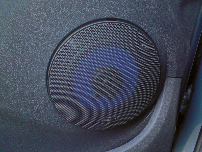

Прицепил сегодня динамики, Магнат Профекшн 134 http://www.avtozvuk.ua/info.php?id=10334
Как-то что-то звук принципиально другой стал Куда-то пропал резонанс на ~300 герцах, не смотря на совершенно не обесшумленную цельнопластмассовую карту двери. И гамнитола Сони снова не такой и отстой оказалась.
Звук конечно как из музцентра ЭлЖи с большими фанерными колонками, но я и не ставил целью правильный звук. Жаль в Логан без резки задней полки 6х9 не становится ....

      27 сентября 2011 в 16:53 Гілками Прикріплені файли (0 завантажити)
Надо поправить рамочку, дырка сверху видна, вечером в темноте не заметил. И найти длинные черные саморезы по металлу, а то эти строительные некрасиво блестят ...
Провода обжал на тонкие электротехнические наконечники и пропаял заодно. Влезли в родной разъем и надёжно держатся. Для надёжности примотал провод изолентой к разъему.
Кстати, посадочная(монтажная) глубина оказалась не так важна - если не садить динамик в штатное место под штатную крышку, то запас глубины около 70 мм, а это практически любые 13 см динамики.
