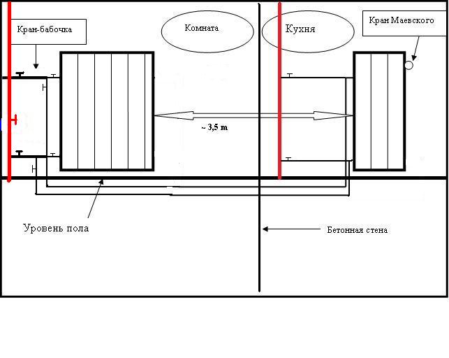

Ребята, оцените,пожалуйста, сл.вариант подключения батарей в квартире.
Ситуация следующая: квартира на 16-м этаже. Батарея в комнате (19м.кв.) ели теплая, на кухне (9м.кв) практически холодная.
Температура теплоносителя в комнате +\- 40 градусов, на кухне больше 25 не подымается. Подача воды идет с восьмого этажа.
Вызывали бригаду из ЖЕКа, писали жалобы. По их словам носитель холодный по той причине, что оба стояка рассчитаны под такие конвектора как в кухне (пластинчатый конвектор с петлей из трубы стояка), но все жильцы ниже поставили многоведерные разные батареи - отсюда большая теплоотдача на нижних этажах, а на верхних этажах холодно.
Правда, местный сантехник посоветовал подключить батареи по сл.схеме (см.рисунок), дабы хоть немного утеплить "кухню".
В связи с ремонтом, хотелось бы решить хоть как-то проблему и с батареями.
Стоит ли на "комнатный стояк" заводить кухонную батарею, будет ли эта схема работать? И какие батареи посоветуете с таким теплоносителем?
Заранее благодарю за советы!

А какая температура в комнате и кухне? Удовлетворяет нормам, если нет то они должны хотя бы пересчет за отопление сделать.
Думаю что при предложенной схеме Т в кухне должна подняться.
Полный бред!
При вертикальной разводке - схема оооочень мутная. Выход только один, каждому радиатору - свой стояк отопления. Желательно на транзите(перемычке)или поставить отсекающий кран, или заузить диаметр по отношению к стояку. Проблема будет решена.
По радиаторам: на Ваш вкус и цвет - это не принципиально.
Я так понимаю, что стояк на кухне по правую сторону радиатора? Если да, делайте, как описал выше и будет Вам счастье.

Это не бред, а жизнь. Обычное ж.л.о.б.ство всех и вся.
Там не только увеличили съем тепла, но и обязательно особо умный дятел перекрывает расход по стояку. И никаких байпасов нет, и трехходовых терморегуляторов тоже нет.
что-то с подводом не очень ясно. но если подвод идет "слева" в комнате, почти вся вода будет через батарею в комнате уходить обратно в стояк. на кухню пойдет, но не много. (хотя эффект будет). Лучше баратею на кухне запитать параллельно с комнатой. можно будет более качественно перераспределять поток комната/кухня.

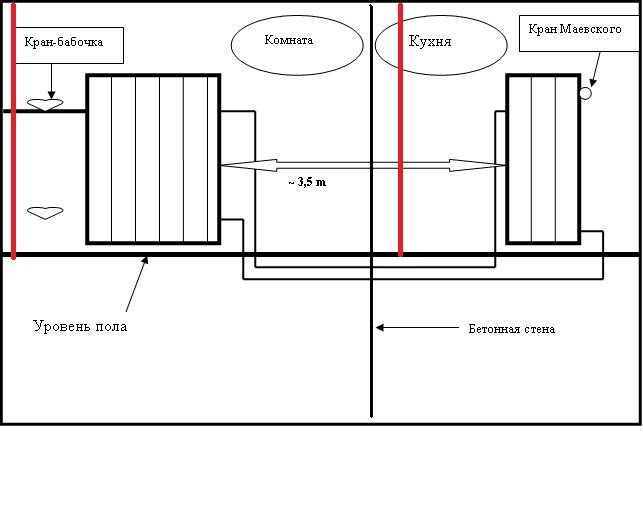

maksym 05.10.2011 21:54 пишет:
стояки обозначила красными линиями. между комнатной батареей и кухонной стеной - балконная дверь, поэтому трубу от комнатной батареи надо заводить на кухню под уровнем пола, иначе двери не откроются.

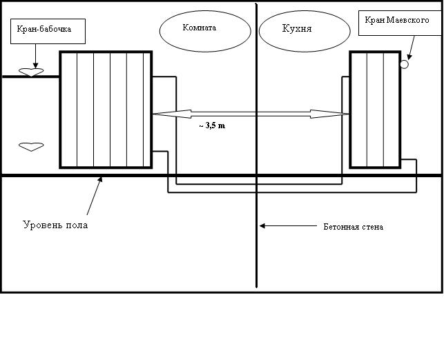

При твоих условиях, альтернативы особой нет. Только трубы утеплить надобно и разводку делать оцинковкой и радиаторы от стены отодвинуть сантиметров на пять. Себе бы делал примерно так (жирные 3/4, тонкие 1/2):

shurken 06.10.2011 10:51 пишет:
Радиаторы при всех данных какие лучше ставить? Биметал, сталь, алюминий?
Сие есть вопрос религиозный.
Себе поставил биметалл Алтермо. Аргументировать и хвалить не буду - буквально недавно сей баян рвали и не раз.

Давление! Рабочее должно быть не менее 16 атм, испытательное - не менее 24.
