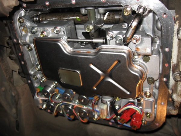

На Subaru, по-хорошему, то тоже поддон АКПП снимается.
Фильтр (внутренний) - моется. Внешний (если есть конструктивно) - меняется.
Просто возни много (герметик содрать, потом собрать обратно), потому чаще всего этого вообще не делают.
Роль "спецоборудования" легко выполняет шланг подходящего диаметра.
Расход жидкости, при этом, меньше.
P.S.
В Полтаву - не приглашаю.
Фото - для наглядности (ниже).
На Subaru, по-хорошему, то тоже поддон АКПП снимается.Фильтр (внутренний) - моется

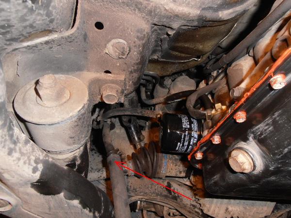

Легко, если только трубки на завальцованы.
Примерно вот так:
Легко, если только трубки на завальцованы.Примерно вот так:

дыкэть завльцованы
а резать шлангу рука не подымается..

Можно посмотреть на соединения в других местах.
В крайнем случае, открутить штуцер на коробке, если он доступен.
Хотя, на части машин, если действительно гемор большой и не уверен, что получится собрать назад идеально (особенно, если машины старые и все эти железки ржавые или просто ветхие), то конечно надёжнее перестраховаться и менять частично (слить/залить) и на этом всё.
