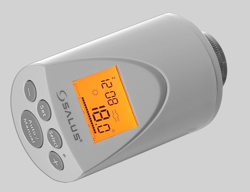

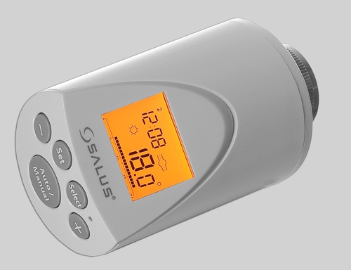

я поставил вот такие молния.com.ua/product/643/ по одному соображению, днем люблю температуру в квартире +22..+23, но ночью гораздо комфортнее спать при +17..+19, если выше то оч жарко

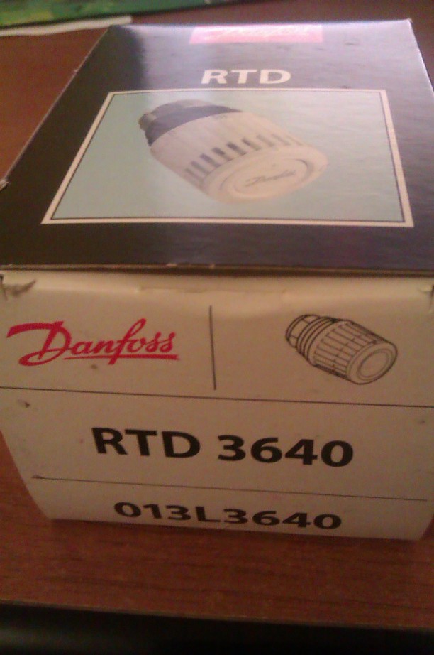

Приветствую сосед дн 25! когда ставил себе счетчик, то купил у установщиков родные Данфосы по 70 грн.,а наши родные Данфосы украл наверно прораб (((( Тебе нужны такие.
Приветствую сосед дн 25. когда ставил себе счетчик, то купил у установщиков родные Данфосы по 70 грн
