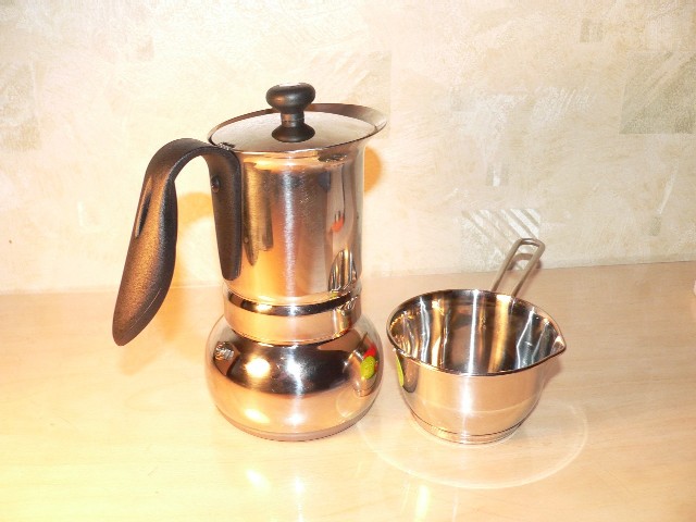

а можно фото джезвы работающей на индукции? у моей ограничение на нагрев предметов меньше 12см Candy если че.

Если честно - то не совсем джезва - используем гейзерную кофеварку - слева, диаметр днища 90мм. Если жене лень мыть ее, то она по-быстрому варит в ковшике - справа, диаметр днища 65мм. Поверхность BOSCH (номер модели не помню - надо инструкцию искать) обе посудинки прекрасно распознает. Какая модель кофеварки - хз, покупалась в Эпицентре как Биалетти, но у них такой модели на сайте я не нашел.
Если плита капризничает, и не распознает малогабаритную посуду (или металл немагнитный), то как вариант можно подкладывать диск нужного диаметра и греть на нем.
