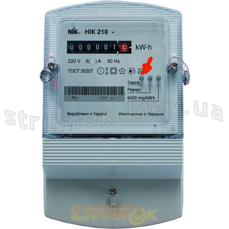

если электронный счетчик исправен, то индикатор ЗЕМЛЯ загорается при определенной разнице в токах фазного и нулевого провода. Т е если часть тока с фазы возвращается не через ноль вашего счетчика, а напрямую на шину заземления или зануления. Проверяю - беру ноль с корпуса щитовой, фазу из квартиры. Включаю зарядку мобильного телефона с нагрузкой - все работает , "земля" не горит. Паралельно зарядке включаю лампу - "земля" уже горит. Итого - если горит "земля" постоянно неисправность счетчика, либо проблемы с изоляцией проводки.

в некоторых случаях Земля загорается в помещениях с повышенной влажностью, например ванная. Если внутри розетки фазный провод или нулевой касаются влажной стены, корпуса розетки, возможна индикация Земля.
у меня загорался индикатор на асбестовую стену - не влажная, но загорался изолировал и всьо ок

а де вы ту ламочку нашли?
у меня начинает шота красное там мигать, когда мощный потребитель работает - чайник или утюг или духовка....
когда они не активны - ничего не мигает

У Вас мигает третья по счёту. А тут разговор о первой лампочке/диоде.

Sillent 26.12.2017 10:15 пишет:
гм...
вечером в очках посмотрю....
тут все руки не доходят импульсы пересчитать - писали, что у многих считает вдвое больше...
таки да - мигает третья при большой нагрузке
земля не мигает
но у меня от щитка заложен новый отдельный медный многожильный провод, сам проводил и как раз попало (случай!) что и щеЧЧики централизовано бесплатно меняли с черных старых на вот такой НИК
сразу и подключили на новые провода
