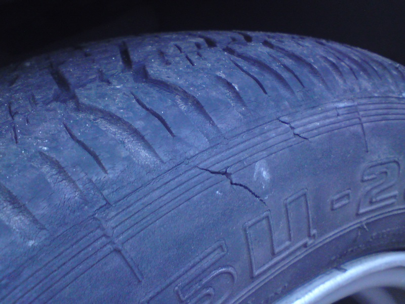

      17 октября 2011 в 22:33 Гілками Прикріплені файли (0 завантажити)
Типа вот - резине года 3 по словам хозяина.

Re: Срок жизни резины [Re: Maks_on_Escort]
      17 октября 2011 в 22:36 Гілками
И он ездит на этом?

Re: Срок жизни резины [Re: Stas220]
      17 октября 2011 в 22:52 Гілками
Ну а шо, не видно? Я ж чего и сфоткал, и естественно не для того, чтоб ответить тут в теме. Фотке месяц примерно, сам офигел, сфоткал ... сосед пристал - чо ты делаешь, гад такой?
Говорю - собираю улики, шо если ты когда уе...ся, то шоб не винили плохие дороги и злых демонов на дороге. Дядько по кругу осмотрел свою десятку, сказал ё... б... пи.... Ща уже стоит зимняя, но опять БЦ ....
      18 октября 2011 в 00:08 Гілками
Ахаха Жесть вообще.
Сам докатываю лето 06 года. Но блин, при возможности осматриваю. Если бы нашел такой ужас - нафиг менять.
ТАкое чувство, что резина просто рассыпается.
      18 октября 2011 в 10:02 Гілками
Maks_on_Escort 17.10.2011 22:33 пишет:
А дату производства на шине отыскать было тяжело?
У меня есть БЦ-6 2001-2002 года издания с пробегом под 70 ткм в зимнем режиме - так она вполне живая. Ни одной латки, держит как бескамерка до сих пор. Правда, в свое время она бралась как реальный 1 сорт - на 175-70-14 для балансировки потребовались грузики 10-15 г - шиномонтажники тогда реально удивились такому ЧУДУ!
З.Ы. Как по мне - на фотке ничего критичного нет - поврежден лишь поверхностный слой резины, силовые (внутренние) слои вероятно совершенно не задеты. Аналогичные "повреждения" можно получить в 1-й же день на новой резине, неудачно припарковавшись у самопального бордюра, из которого слегка торчат камешки гравия (не говоря уже о проволоке). Такое колесо лучше переставить на заднюю ось - для безопасности.
