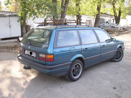

тут стоит 195/65 15 [Re: Adrik]
      23 ноября 2004 в 12:03 Гілками Прикріплені файли (22 завантажити)
вроде нормально было нигде ничего не затирало
