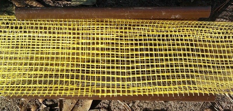

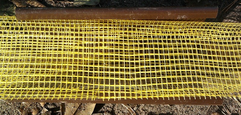

Первый подход - неудачный
Раскатываем рулон. Отрезаем 2 метра и пополам вдоль.
Во1ых, я посчитал, что решение должно быть и может быть более дешёвым.Во2ых, речь идёт о хвое, которую нужно будет не просто стряхнуть, а выковырять
Йасносолнышко ***
Сообщения: 26442
С нами с 01.06.2005
Re: хвоя на крышах и в желобах водостоков [Re: Rudenko]

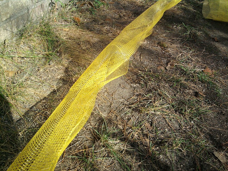

      26 октября 2011 в 11:37 Гілками Прикріплені файли (0 завантажити)
Пытаемся свернуть трубу. Оказалось, что поперечные волокна сетки не просто недостаточно гибкие, а даже хрупкие. С помощью родственников по материнской линии производителя сетки и степлера, я всё-таки скрутил некое подобие трубы.

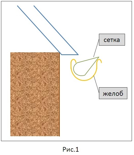

Второй подход – в целом удачный
Будем нарезать куски шириной 35 см (очень близко к pi*d и довольно просто отмечать интервалы по рулетке), аккуратно сводить противоположные края и сшивать степлером по всей длине. В итоге получатся трубы с каплевидным сечением.
На рис.1 – схема расположения труб в желобах.

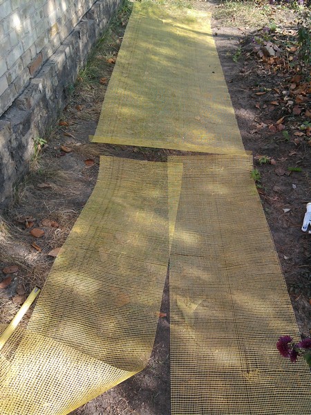

      26 октября 2011 в 11:38 Гілками Прикріплені файли (0 завантажити)

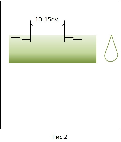

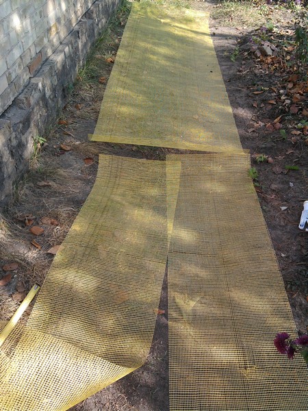

Вдоль раскатанного рулона укладываем рулетку и ножницами делаем надрезы каждые 35 см по длине рулона – насколько позволяет двор и длина рулетки.
Затем заканчиваем надрезы, легко ориентируясь по волокнам сетки.
Дальше каждый прямоугольник складываем и прошиваем степлером.
Начинаем с правого края (левая рука в перчатке держит стекловолокнистую сетку, правая обнажённая орудует степлером) и продвигаемся с интервалом в 10-15 см. Каждый раз ставим по две скобы рядом. См. рис.2.
Вдоль раскатанного рулона укладываем рулетку и ножницами делаем надрезы каждые 35 см по длине рулона – насколько позволяет двор и длина рулетки.Затем заканчиваем надрезы, легко ориентируясь по волокнам сетки

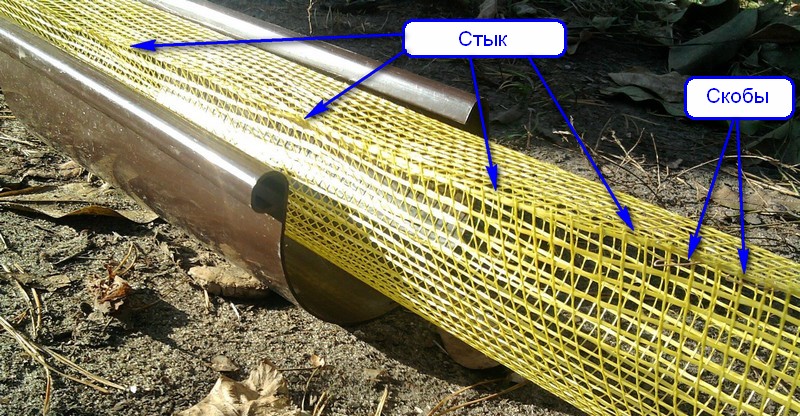

      26 октября 2011 в 11:40 Гілками Прикріплені файли (0 завантажити)

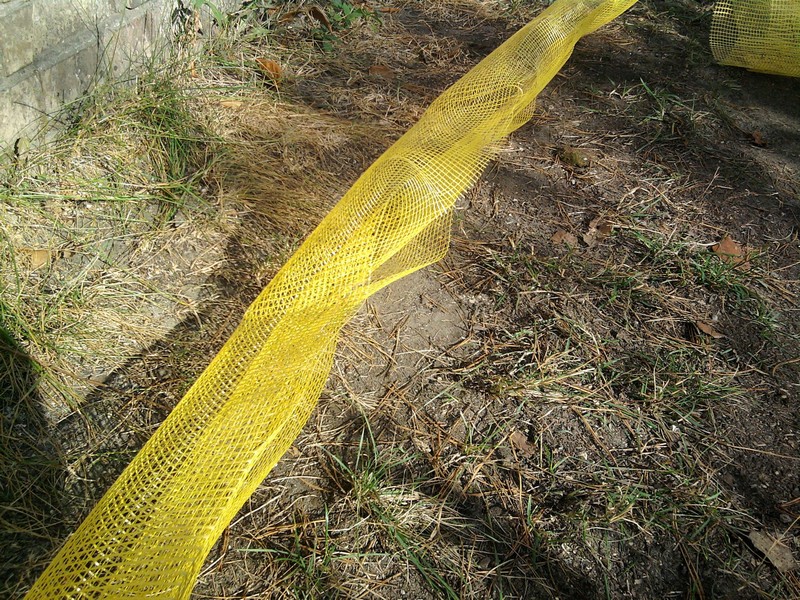

Вот как лежит готовая труба в жёлобе.

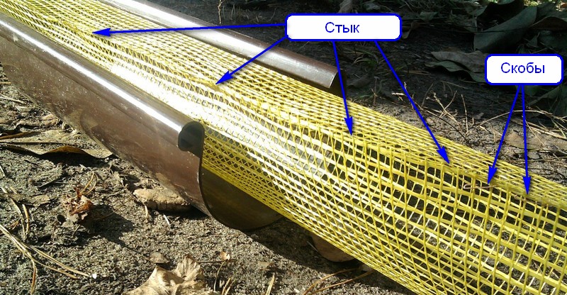

Лирическое отступление:
Степлер берите качественный – иначе кроме родственников производителя сетки вы будете вспоминать родственников производителя степлера. Впрочем, они могут иметь общих родственников, так что можно сэкономить силы.
Скоб берите много. На весь материал у меня ушло около 2/3 коробка в 1000 скоб. Ясно, что часть скоб ушла в утиль (тут я вспоминаю родственников производителя скоб).
Зачем ставить по две скобы? Потому что высока вероятность того, что одна скоба «захватит» воздух – волокна условно верхнего и условно нижнего слоя не будут совпадать и ширина между ними не такая, как у скобы. В общем, ставьте по 2 и всё. Если глаз замечает, что что-то совсем плохо, щёлкните в третий раз как бы между первыми двумя.
Расстояние от края до скобы должно быть 1-1.5 см. Если ставить близко к краю, то есть шанс оказаться «перед» первым продольным волокном и скоба свободно слетит.
Лирическое отступление:Степлер берите качественный – иначе кроме родственников производителя сетки вы будете вспоминать родственников производителя степлера. Впрочем, они могут иметь общих родственников, так что можно сэкономить силы
