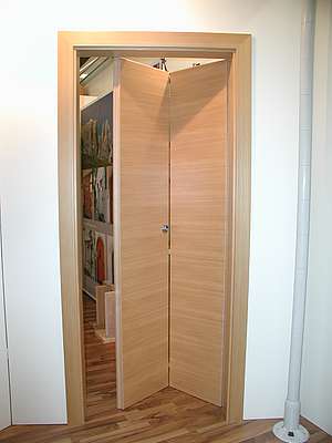

      26 октября 2011 в 12:28 Гілками Прикріплені файли (0 завантажити)
такая?
такая.

peredviznik 26.10.2011 12:28 пишет:
такая?
да, что-то типа такой, но высотой 2,65
