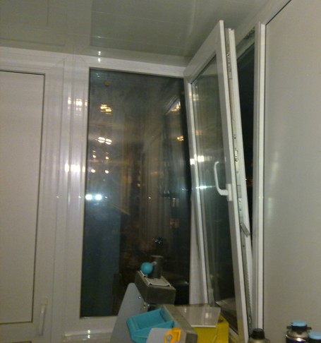

Сопсна, заканчиваются работы по обустройству балкончега и хоцца с помощью каких-нить "хитрых" карнизов зазанавесить окна.
Может есть в природе нечто Г-образное, что можно прикрепить к самой металло-пластиковой конструкции, а не к потолку?
Расстояние от верхнего края окна до потолка 3 см.
Что посоветуете, коллеги?
Жалюзи - самый крайний случай!

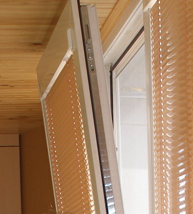

Если не хочется жалюзи, то я бы такое повесил. Не реклама, просто в конторе такое на окнах сделано. Есть механизмы, которые крепятся прямо на раму над стеклом, а стекольный проем используется в качестве направляющих - поэтому даже на открытой, как на твоей картинке, створке, штора не выпадает из проема и не висит вертикально. И смотрится хорошо, и цвет/прозрачность можно подобрать по вкусу - там выбор просто огромный. Правда цена по сравнению с обычными горизонтальными жалюзями таки не маленькая.

Ни один карниз, кроме шурупов с натянутой леской, не влезет в зазор 2см между окном и потолком. Роллеты тоже не выход, т.к. минимальная толщина рулона - 5-6 см, и он сломается о соседнее окно при первом открывании, тем более в углу. Для себя выбрал узкие жалюзи, которые монтируются между штапиками. Короб выступает где-то на 1см.

Я вот про такое говорил. Где там 5-6см и почему оно должно сломаться об соседнее окно?
А такие узкие жалюзи тоже приятно выглядят. Они как-то фиксируются, чтобы не висеть вертикально при откинутом окне?

5-6см - это диаметр рулона ткани + короб. На фотке видно, что короб выступает почти как ручка, а это 6 см. При полном открывании угол короба первый принимает удар соседнего окна и все
Фиксируется леской, натянутой по бокам. Ну вот же - не висит
На картинке не очень хорошо видно. Кажется, что к низу жалюзи таки выпадают из проема. Интересно, нельзя ли вместо лески использовать боковые направляющие от рулонных - они выглядят гораздо симпатичнее лески, да и не провисают под весом жалюзей.
