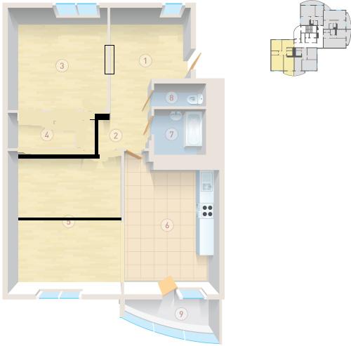

Например вот такая 2-к квартирка
Учитывая что "3"-комната - 18 кв.м
"5" - 30 кв.м
Задача сделать из неё 3к...

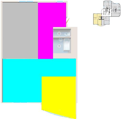

1. мысль за 1минуту )

kis_kis 01.11.2011 16:08 пишет:
за желтый квадратик можно сесть если жек будет настойчив.

Если снять только дверь и окно то нет никаких претензий, проверено. А в окне получается отличная барная стойка

Stor 01.11.2011 16:19 пишет:
А тада да, но и то, при вредном жеке лучше иметь разрешение. Потому как балкон автоматически начнет считаться жилой площадью. А отсюда и другие суммы за ком услуги.

Vov4 01.11.2011 16:15 пишет:
збільшити кухню за рахунок кімнати 5
з кухні робити студію.
тогда однокомнатная получится с оооооочень большой кухней )

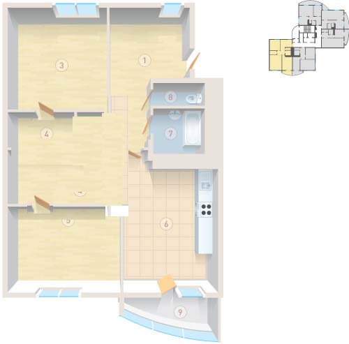

может так?
Так мы разгружаем этот дурацкий узел с дверями, но вот с окнами проблема, конечно
3 и 5 двери перенести куда удобно. Тот закуток использовать как гостинную, чтобы гости по комнатам не лезли.
может так.Так мы разгружаем этот дурацкий узел с дверями, но вот с окнами проблема, конечно3 и 5 двери перенести куда удобно

3к никак, имхо...
Два окна только.
Не делать же третью комнату без окна

единственный вариант совместить третью комнату с кухней расширив площадь за счет соседней (в 30 м2).

Макс, у Влада106 самый нормальный вариант.
