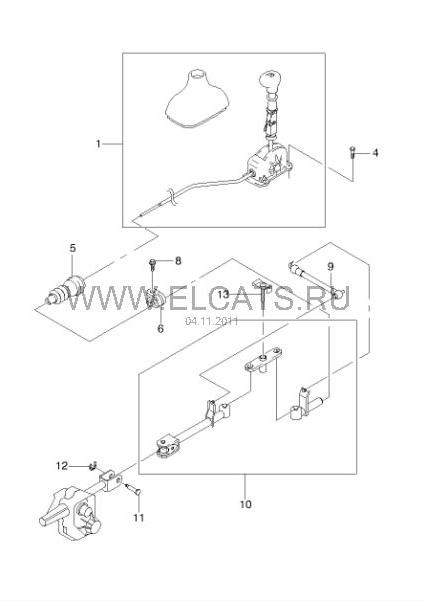

Приветствую! сегодня утром вот такая штука случилась: начала болтаться ручка переключения передач и плохо стали включатся передачи. остановился, снял дермонтинку что на ручке, и под ней увидел картину масломsmile.gif там ниша, в которой двигается ручка кпп и к ней подходит железный рычаг, он просел и естественно плохо включал передачи... начал смотреть и увидел что на рычаге есть массивное кольцо которое, как я понял крепится в стенку ниши, вставил вроде плотно, до упора насколько это возможно в полевых условиях, все заработало гуд... но проехав с десяток перекрестков - она выпала снова...
вобщем подскажите что делать и кто виноват? стоит с этим обращаться к гарантийщикам, или они просто впихнут ее на место и на этом закончится???...
вот нашел ее в каталоге, номер 35

защелок ни на картинке ни там не видно.. может какие-то хитрые есть, пусть смотрят, а всунуть ее обратно я и сам могу, только она выпадает очень быстро

Re: Стала болтатся ручка КПП, недовключаются передачи, хелп! [Re: zpt]
      4 ноября 2011 в 15:12 Гілками Прикріплені файли (0 завантажити)
посмотри по картинке

на этой картинке этот блок в сборе под номером 1, а вот эту резинку невидно... или вы намекаете что это один цельный блок и его если менять то полностью?
      4 ноября 2011 в 15:30 Гілками
похоже что да, его номер 962 449 89

в общем, кому интересно, приехал на сервис, посмотрели, разобрали, вставили все куда надо, смазали... сказали что будет жить долго долго... как резюме: не было смазки в этом узле вот она и вытащила эту обойму... следующий раз пообещали поменять узел в сборе
З.Ы. из приятного не взяли не копейки и ручка переключения передач стала двигаться мягче и легче
